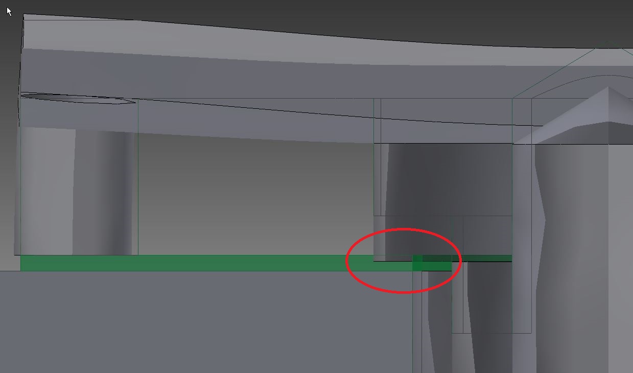

Mit der Analyse bin ich mittlerweile so weit, dass sich der Halter zwar durchbiegt, allerdings der Mittelbutzen nicht am gedachten Anschlag am Plättchen halt macht, sondern durch das Modell dringt und somit eine Kollision erzeugt. (Im Bild ein roter Kreis)
Frage ist hierbei, wie ich noch weitere Abhängigkeiten setzten muss, damit der Mittelbutzen an der vorgesehenen stelle stoppt und nicht durchdringt.

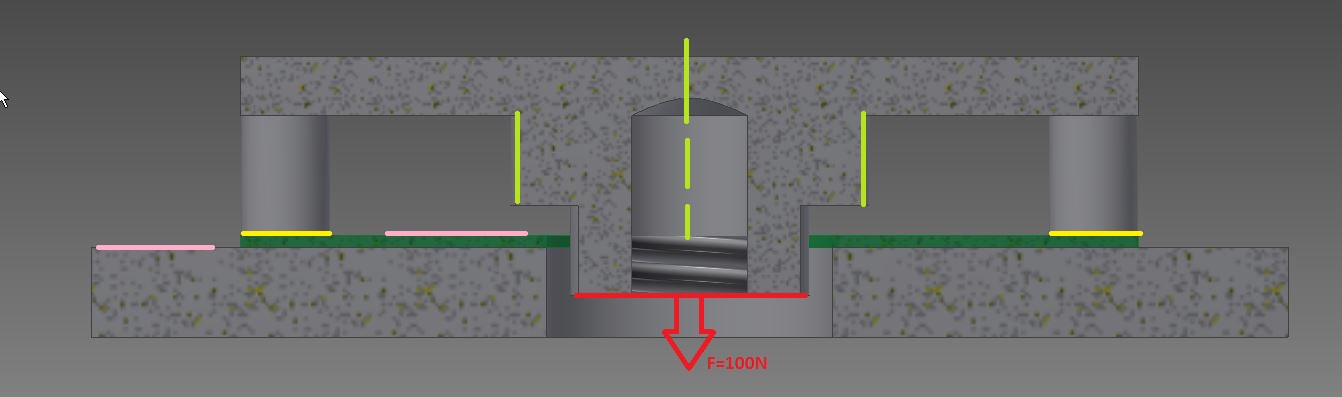

Anbei noch ein Bild, in dem die von mir gestellten Randbedinungen sichtbar sein sollen:
- Die Kraft, welche durch die Schraube erzeugt wird, wird ersatzweise über die Kreisfläche des Flansches aufgegeben (ROT)
- Rosa markierte Flächen besitzten die Abhängigkeiten "FEST" (ROSA)
- Die Auflagepunkte des Halters besitzten die Kontakte: "Gleitend/nicht getrennt" (GELB)
- Der Mittelbuzen hat eine Fixierung in Tangentiale und Radiale Richtung und kann sich nur axial Bewegen (GRÜN)
- Unter dem Punkt "Simulationseingenschaften bearbeiten" sind die Standardeinstellungen eingesetzt (Statische Analyse)

Allerdings wird wahrscheinlich die Randbedingung für die Auflagepunkte des Halters am Plättchen ("Gleitend/nicht getrennt" (GELB)) die Verformung verfälschen, da sie ein Verbiegen des senkrechten Stückes des Halters erzwingt, was in Realität eher nicht der fall sein wird. Da wird die Auflagefläche kippen, und die Verformung größer sein. Ob das für den konkreten Fall relevant ist kann ich aus der Ferne aber nicht sagen.
Um die Verformung am Anschlag zu stoppen gibt's IMHO im FEM von IV keine direkte Möglichkeit.
Du kannst aber eine definierte Verformung (besser: Verschiebung) aufbringen, eben bis zu jenem Anschlag, und schauen was für Kräfte dadurch entstehen.

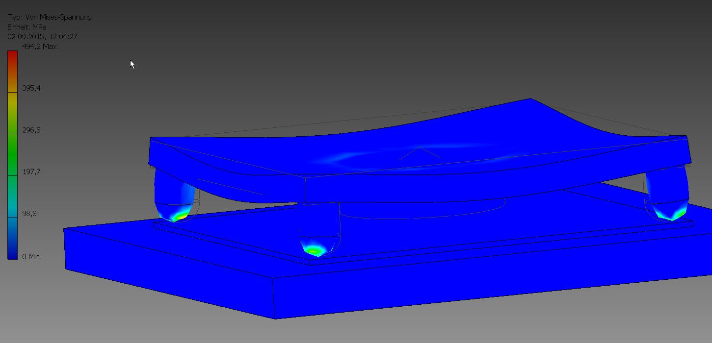

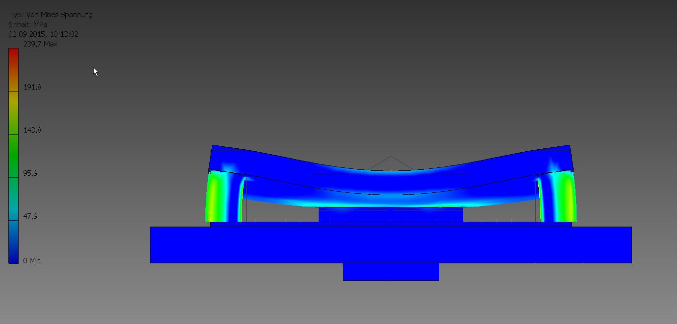

@Leo: Das mit den "falschen" Kontaktflächen ist mir auch schon gekommen, da ich dadurch ja Spannungen in der Mantelfläche erhalte, die eigentlich real nicht auftreren. Daher war die Idee die Kontaktfläche zwischen Plättchen und Pins rund zu gestallten. Allerdings erhalte ich dadurch eine sehr hohe punktuelle Belastung!
Ziel der Analyse soll sein den Halter konstruktiv so auszulegen, dass die Spannungen im Bauteil unter den von mir runtergerechneten Materialgrenzen liegen. Durch die hohe punktuelle Last bei gerundeten Pins komme ich hier allerdings deutlich über die Grenzwerte. (siehe Bild)
Zusätzlich müssen die Pins noch einen geforderten Druck auf das Plättchen geben, um einen festen Halt zu gewährleisten.

BTW: Das mit der runden Auflage würde ich versuchen zu vermeiden (hast Du schon richtig erkannt, ergibt unnatürlich hohe Spannungsspitzen). Ich würde es eher mit dem Kontakt "getrennt" oder "getrennt nicht gleitend" versuchen.

Ich habe es geschafft den festen Anschlag zu Simulieren über eine Kontaktfläche zwischen Mittelbutzen und Plättchen mit der Abhängigkeit "Getrennt".
Wenn ich hier jetzt die Kraft erhöhe, bleibt die Spannung annähernd gleich und steigt nur minimal an!
