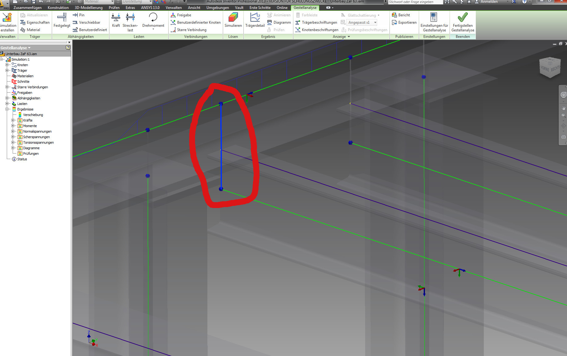

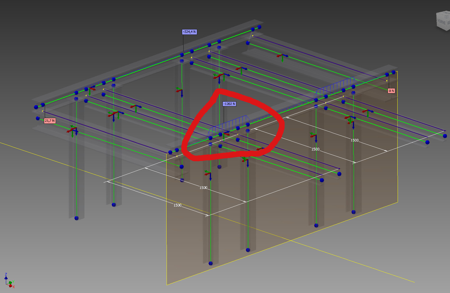

Hallo alle zusammen,
da die Suchfunktion und Google mir keine verwertbaren Ergebnisse lieferten, muss ich jetzt euch mal fragen. Ich verwende Inventor 2013.
Ich möchte im Inventor den in den Abbildungen dargestellten Stahlbaurahmen berechnen. Von diesem möchte ich die Kräfte in den Knoten die ich im Bild rot markiert habe, wissen. In diesen Knoten befinden sich nämlich Schrauben, die ich nachrechnen möchte. Dazu brauche ich die Kräfte die an Ihnen wirken.
Den Stahlbaurahmen habe ich mit dem Gestellgenerator erstellt.  Anschließend habe ich die Gestellanalyse ausgeführt.  Das funktioniert alles. Ich bekomme die Verformungen und Spannungen, alles Klasse. Jedoch bekomme ich es nicht hin mir die Kräfte an den Knoten ausgeben zu lassen. Genauso bekomme ich keine Auflagerkräfte in den Einspannungen. Ich habe auch versucht über das Menü, Ergebnis, Diagramm mit die Querkräfte einblenden zu lassen, aber die geben einen viel zu geringen Wert aus...
Vielleicht kennt ihr ja die Lösung des Problems. Wenn nicht kann man eine solche Analyse auch im Solidworks durchführen? Das benutzen wir nämlich als zweites CAD Programm.
Vielen Dank.
Beste Grüße Rob
