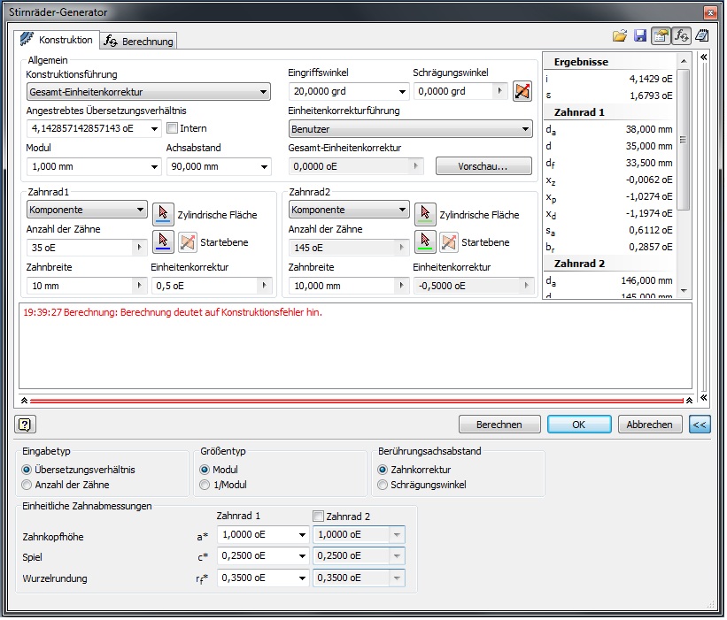

ich versuche schon stundenlang mit dem Stirnradgenerator bei Inventor 2011 dieses Zahnradpaar (Außenverzahnung) ohne Fehler in der Berechnung zu erhalten:
Modul: 1
Zähnezahl: 35 und 145
Eingriffswinkel: 20°
Teilkreisdurchmesser: 35mm und 145mm
Kopfkreisdurchmesser: 37mm und 147mm
Fußkreisdurchmesser: 32,5mm und 142,5mm
Habe auch schon mit der Einheitenkorrektur gespielt, ohne Erfolg.
Achso, und meine gewählten zylindrischen Flächen haben die Durchmesser 37mm und 147mm, also den Kopfkreisdurchmesser. Ist das richtig oder muss ich den Teilkreisdurchmesser nehmen?
Wäre echt nett wenn jemand helfen könnte.

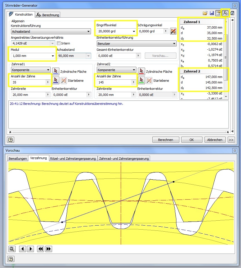

Mit den angegebenen Werten
Modul: 1
ergeben sich hier ohne Fehler
bei einem als Berechnungsziel (Konstruktionsführung) ermittelten Achsabstand von 90mm.
Eine Profilverschiebung (Einheitenkorrektur) ist IMHO hier nicht notwendig. Die Verzahnung sieht doch auch ohne recht gut aus, oder?
Der Durchmesser der gewählten Zylinder ist unerheblich, wenn Komponenten generiert werden sollen. Hierzu brauchen noch nicht einmal Zylinder angewählt werden. Für die Generierung von Elementen muss der Zylinderdurchmesser mindesten Kopfkreisdurchmesser haben, darf aber auch größer sein.

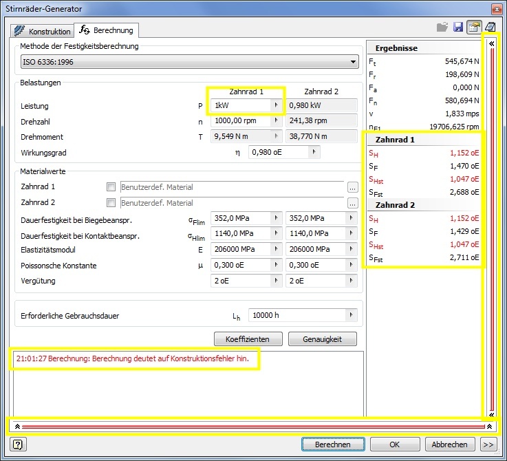

Ah, jetzt erahne ich das Problem. Vermutlich ist die Zahradbreite von 10mm für die angegebene Leistung (voreingestellt ist hier 1kW bei 1000 u/min) zu klein. Im Hiintergrung läuft ja noch die Festigkeitsberechnung mit, wenn man sie nicht mit dem Schalter oben rechts auf der ersten Registerkarte abschaltet.
Einfach mal auf der zweiten Registerkarte "Berechnung" nachschauen. Man muss bei Berechnungsfehlern immer schauen, wo etwas rot dargestellt wird.

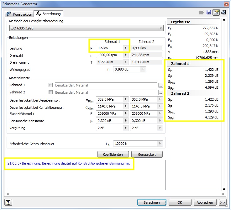

kurz vor Ihrem Edit habe ich es auch bemerkt dass es an der Zahnbreite liegt, da auf dem ersten Bild von Ihnen die Zahnbreite 20mm eingestellt war und sonst alles identisch war.
Ich habe schon bemerkt, dass die Sicherheitskoeffizienten rot waren, aber ich bin nicht auf die Idee gekommen, die Leistung herunter zu setzen, weil ich dachte, es liegt an was anderem.
Auf jeden Fall ist das Problem jetzt gelöst, dankschön
