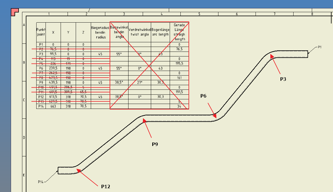

Hallo zusammen!
Ich habe das Makro unter Inventor Pro 2020 laufen lassen, funktioniert alles tadellos.
Was mir persönlich nicht so gut gefällt ist, dass neben den klassischen Biegepunkten auch die Anfangs- und Endpunkte aller geraden Segmente zwischen den eigentlichen Biegepunkten dargestellt werden.
Eine klassische Biegetabelle beinhaltet nur Anfangs- und Endpunkt des Rohres und die Biegepunkte, wo auch tatsächlich ein Radius gebogen werden soll.
In Rücksprache mit einem Rohrlieferanten, kann die entsprechende Biegemaschine mit den "Zwischenpunkten" ohne Biegeradius nichts anfangen und gibt eine Fehlermeldung aus. Sicher kann man auch neben Anfangs- und Endpunkt auch nur die Punkte an die Biegemaschine übermitteln wo ein Radius hinterlegt ist, aber das ist letztendlich fehleranfälliger. Pro Biegepunkt kommen immer zwei zusätzliche Punkte in die Biegetabelle. Also bei 5 Biegepunkten sind es dann insgesamt 11 Punkte; bei 10 Biegepunkten hätte man eine Tabelle mit 26 Punkten.
Vielleicht kennt jemand dieses Thema und hat eine angepasste Makro-Version?
Ich habe mir das VBA-Makro angeguckt, aber um das zu verstehen muss ich wohl noch Informatik studieren. ;-)
Danke und schöne Grüße

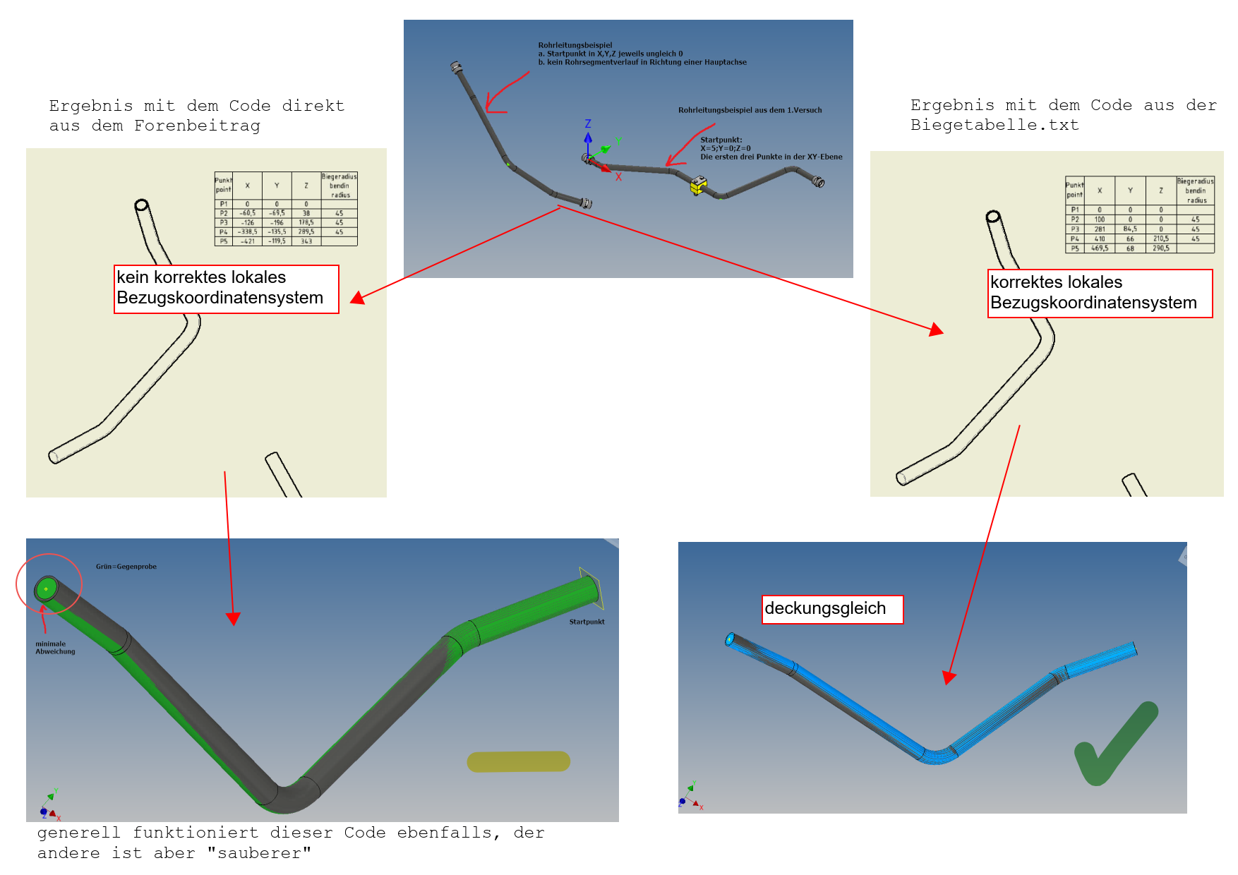

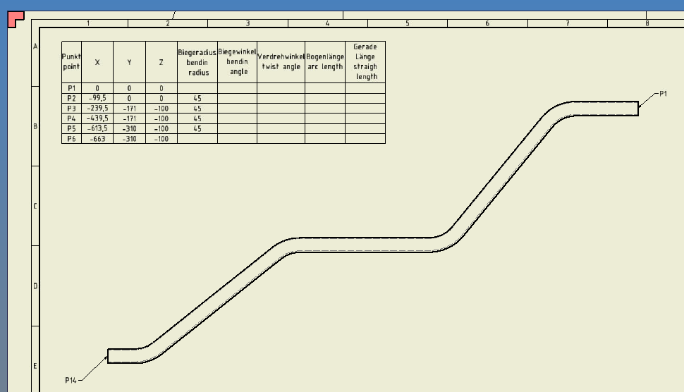

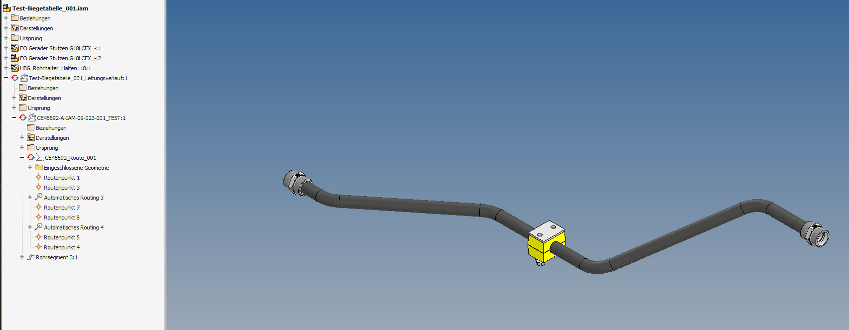

Original erstellt von rkauskh:
Moin
Kannst du mal eine Beispieldatei erstellen, hochladen und beschreiben welche Punkte das Makro einbezieht die deiner Meinung ausgelassen werden sollten? Es läßt sich vermutlich anpassen.
Moin!
Ich würde gerne die Dateien per Pack&Go bereitstellen, allerdings bin ich mir nicht ganz sicher welche Daten (Firmendaten/-lizenzdaten etc.) über die Dateien mitverschickt werden und auch für die Gemeinheit einsehbar sind. Leider kann ich noch keine PM verschicken, da ich ein neues Forenmitglied bin.
Vielleicht kann ich auf eine PM von dir antworten?
Anbei zwei Screenshots der Beispielsituation.
Das Rohr hat nur sechs Biegepunkte, in der Tabelle erscheinen 14. Ich habe alle Zeilen (Biegepunkte) und auch Spalten markiert, die für meinen Fall nicht benötigt werden.
Ich habe bereits selbst im VBA experimentiert, allerdings reichen meine rudimentären Programmierkenntnisse nicht aus.
Danke und viele Grüße

Hallo Ralf!
Entschuldige die späte Rückmeldung, ich bin erst jetzt dazu gekommen das angepasste Makro zu testen.
Was soll ich sagen ... sauber!
Ich habe erst etwas gestutzt, weil die Endpunkte bei den Makros unterschiedlich sind. Aber sicherlich liegt es daran, dass ein anderes "lokales" Bezugskoordinatensystem erzeugt wird.
Ich habe als Gegenprobe das Rohr auf Basis der Biegekoordinaten nachgebastelt und dann übereinandergelegt. Ergebnis = deckungsgleich.
Und natürlich ist die Biegetabelle aufgeräumter. ;-)
Kann man die leeren Spalten (Biege-, Verdrehwinkel, Bogenlänge und Gerade Länge) auch komplett löschen?
Auf jeden Fall Vielen Dank für Deine Mühe!
Schöne Grüße
Manuel

Moin
In meinem Makro sind die Spalten doch gar nicht mehr drin. Sicher das du meines versucht hast? Egal wie, mein letzter Code ist fehlerhaft und funktioniert nur, wenn zufällig a) das erste Rohrstück parallel zur X-Achse liegt, b) der Anfangspunkt im Ursprung liegt und c) der gesamte Verlauf auf der XY-Ebene liegt. Mit dieser Version sollte es besser klappen. Ich hab es nicht ausprobiert, aber in die dritte Dimension darf vermutlich nicht gebogen werden. Z muss immer 0 sein, sonst funktioniert es wahrscheinlich nicht.
Ich hab den Quellcode als Textdatei angehangen, weil hier im Forum gerade irgendwas klemmt und ich oft keine Beiträge mehr erstellen kann. Einfach in ein Modul im VBA-Editor kopieren.

Guten Morgen Ralf!
Zum Thema Spalten: Ich hatte in diesem Fall nur die existierende Biegetabelle überschrieben, deswegen waren die Spalten noch da. Hat man eine neue Zeichnung, oder löscht die Biegetabelle vom alten Makro, dann ist alles sauber.
Ich habe eine Probe mit einem weiteren Rohr gemacht, welches nicht im Ursprung beginnt und keins der Rohrsegmente parallel zu den Hauptachsen verläuft. Sieht alles sehr gut. Die zweite angepasste Version von Dir ist sehr gut. Ich habe beide miteinander verglichen --> siehe Anhang.
Ich werde bei Gelegenheit noch ein paar Probeläufe machen und dann berichten.
Auf jeden Fall vielen Dank für die großartige Hilfe!
Schöne Grüße
Manuel
