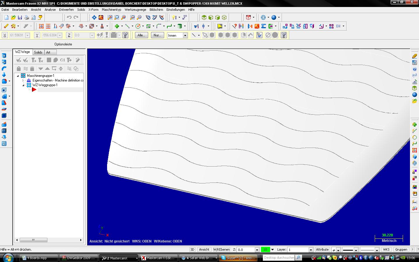

Hallo, ich (blutiger Anfänger im Bereich Mastercam) versuche in eine 3D  Oberfläche Rillen mit einer konstanten Tiefe (zur Oberfläche) zu fräsen, finde aber leider nicht die richtige Funktion! Kann mir jmd auf die Sprünge helfen? Anbei ein Bild..

am besten (Mittel-)Kurven der Rillen erzeugen und dann mit 2D\Kontur ohne Radienversatz mit inkrementeller Tiefe fräsen. Konturtyp (Combobox unten links) muss dabei 3D sein (steht aber trotzdem unter 2D-Operationen).
