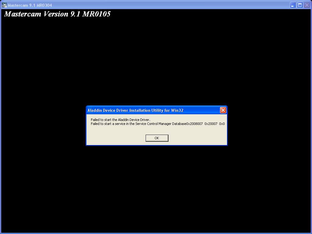

es ist doch nicht möglich was es alles gibt. erstens hab ich mastercam für ein jahr ins update mal wieder reingetan , dann hab ich eine 2. version gekauft mit Updates und nun das. bei alle dem hab ich noch einen nagelneuen DELL computer gekauft mit einer Nvidia Quatro 1400 FX. Nun zu meinen Problem der Drucker geht also ist die schnittstelle in Ordnung , das dürfte ja auch für einen 2500,- kein thema sein.
nun wenn ich mastercam MR05 installieren will kommt dieser fehler der ist beigelegt als JGP in diesem Forum.  von Start kein Thema, nur HASP nicht gefunden.
bitte um jede Hilfe. Morgen ruf ich gleich meinen neuen Dealer an.

so da ich es wieder mal nicht erwatren konnte. die auflösung.
ich hab mir bei aladdin.com den neuesten hasp4 treiber runtergeladen. und mit hinstall.exe -i installiert es scheint zu gehen. nur sagt mir Das mastercam noch das mein realease abgelaufen ist , ich habs doch erst ab diesen monat genommen ????
fragen über fragen
