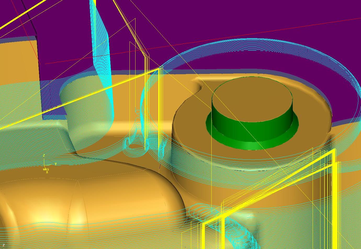

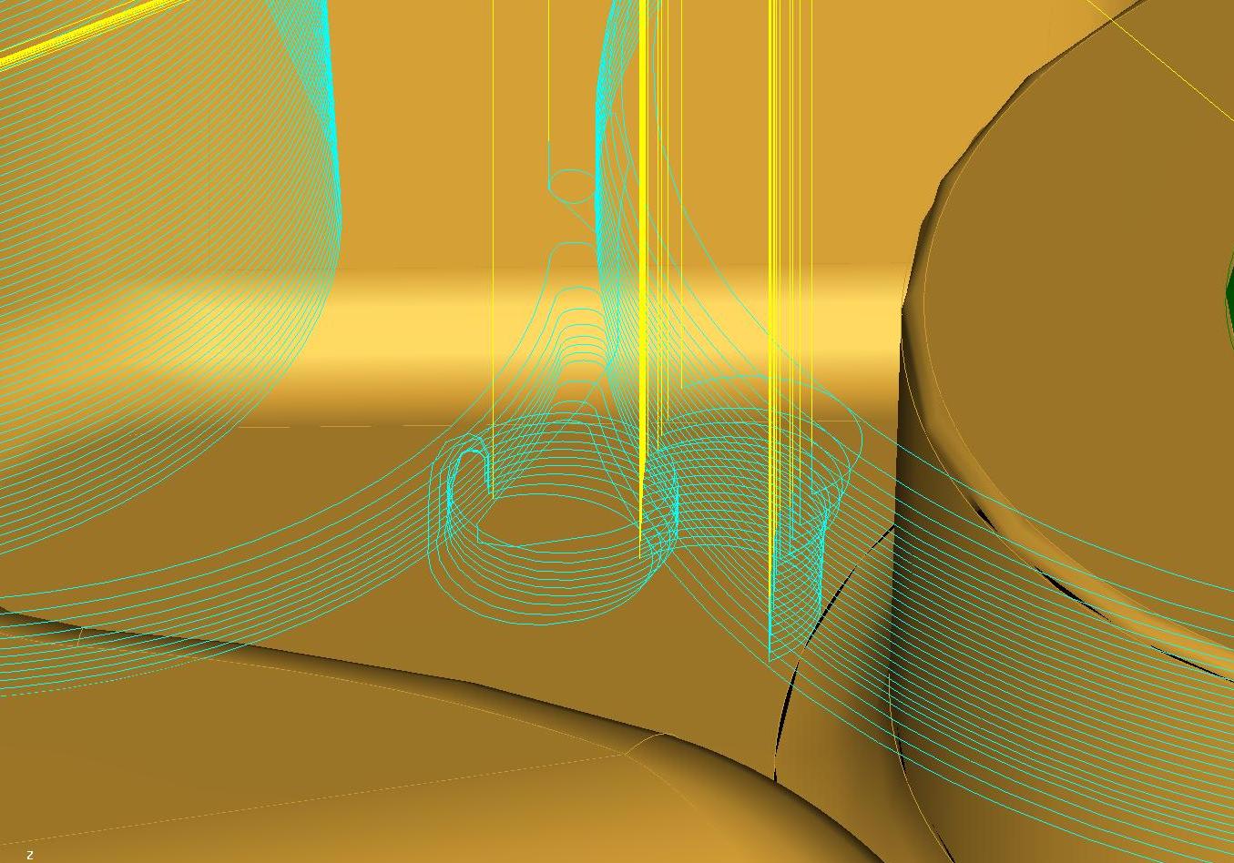

wer kennt diese Problematik. Man macht ein Z-konst. Programm und möchte gerne mit nem R an- und wegfahren.
Dann legt MC die Anfahrt immer in so "engen" Bereichen rein. Sieht man gut auf den beiden Bildern.
Überall am Werkstück wäre Platz für An/Wegfahren, aber nein, genau da.
Deshalb zieht der Fräser immer so übers Werkstück, oder an dem entlang, okee, is ja schon mal positiv, das MC das Werksück nicht verletzt.
Wenn aber ausreichen Platz zur Verfügung steht, warum immer in so?
Wie handhabt ihr des, bzw. was kann der Herr Stute darüber sagen?

mit dem Startpunkt kann man etwas Einfluss auf die Startbereiche nehmen.
A. Stute

Ja, den Startpunkt gibts ja auch noch (den habe ich ganz vergessen), aber wie sie selber sagen, damit kann man "etwas" Einfluss erreichen. Geht eben nicht immer so wie man will, bzw. nicht immer so schön.
