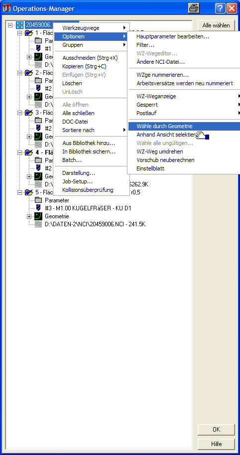

Bei sehr vielen Fräsoperationen an einen recht großen Bauteil verliert man schnell die übersicht, welche Operation wo arbeitet.
Gibt es eine Möglichkeit, mit er ich den Werkzeugweg im Grafikbereich selectieren kann und anschliesend im Operationmanager sehe, um welche Operation es sich handelt?
Wenn nicht, weiss jemand ob eine solche Funktion in absehbarer Zeit bei Mastercam eingeplant ist?

Hallo Klaberm
Im OP-Manager mit der rechten Maustaste auf Operationen gehen und dann mußt du mal suchen da ich zu Hause kein MC habe.
Auf jedenfall ist etwas dabei

Hallo Uli,
erst mal danke für den Beitrag. Leider habe ich nichts im Operationsmanager gefunden.
Ich möchte auch nicht, dass der Weg ausgeblendet wird, sondern ich möchte im Grafikfenster den Weg selectieren, damit ich dann im OP-Manager ohne langes suchen den selectierten Weg ändern bzw. bearbeiten kann.

Die Operationen werden markiert und nicht ausgeblendet.
Leider kann ich dir den genauen weg jetzt nicht geben weil ich zur Zeit zu Hause bin

Hier der genaue Weg um von der Fläche die Operationen zu markieren
