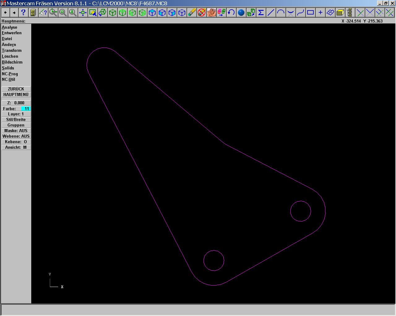

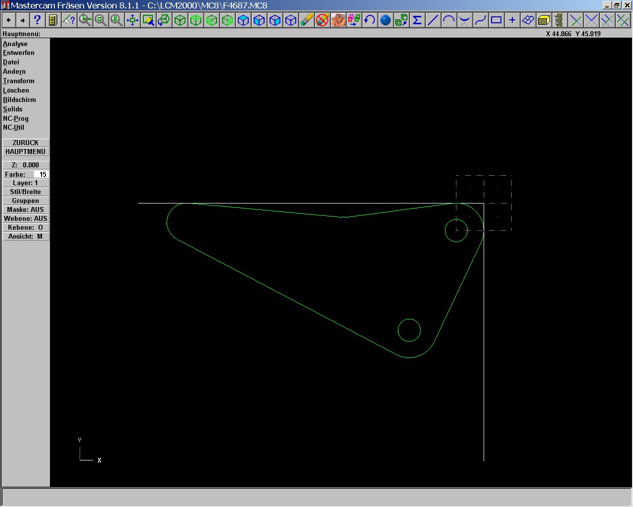

Ich habe im Mastercam einen Teil gezeichnet und möchte den jetzt EINFACH rotieren und verschieben, ohne das ich mir Winkel ausrechnen muß und Hilfslinien reinzeichnen muß. Ich habe 2 Dateien angehängt damit man den Ursprung sieht und das Ergebnis wie es dann sein soll. Also der Teil gehört so gedreht das der Zuschnitt obtimal ausgenutzt ist. Und dann gehört der Teil nach rechts oben zum Nullpunkt verschoben. Ich hoffe Ihr versteht das wie ich es meine

Hallo Gangolf,
1) manuelles Verschieben und Drehen ohne genaue Werte geht über ÄNDERN - GEO ZIEHEN
2) Rotieren ohne Werteeingabe geht (unter TRANSFORM ROTIEREN) , indem Du das Kontextmenue (= rechte Maustaste) im Feld ROTATIONSWINKEL auswählst. Dort erreichst du mit "A" das Winkelmenue und kannst dann aus ´mehreren Möglichkeiten aus den gegebenen Geometrien (Z.B. Winkel zwischen 2 Linien) den entsprechenden Wert ermitteln lassen.
3) Verschieben geht dann normal über TRANSROFM - KOPIEREN
4) Ein gleichzeitiges Drehen und Verschieben kannst Du mit TRANSFORM - KOPIEREN - 2 ANSICHTEN hinkriegen, ist aber etwas kniffelig in der Auswahl, da Du Dir vorher zumindest die gewünschte zufünftige X und Y Achse einzheichnen musst. In der Auswahl ist die URSPRUNGSANSICHT 0 OBEN, die ZIELANSICHT ist  ELEMENT - 2 LINIEN , Startpunkt und Zielpunkt kannst Du danach auswählen.
Naja, nicht unbedingt das was Du wolltest (keine Linien zeichnen) aber zumindest ein Weg...
