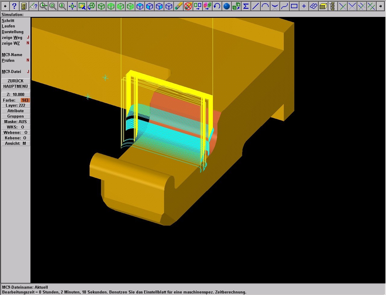

habe öfters Probleme mit der Option: Ein- und Ausfahrbogen/linie (Flächenschlichten Kontur).
Es werden manchmal Schnitte ausgelassen. Wer kann mir einen Tipp geben, wie ich dieses Problem beseitigen kann? Habe schon viele Einstellungen probiert. Bin jedoch zu keinem Ergebnis gekommen um diesen Fehler zu beheben.
Als Beispiel siehe Anhang!
Vielen Dank

würde das Problem "umgehen" in dem ich die zu schlichtende Fläche an den  Seiten verlängere (1/2 Fräserdurchm. + Offset) und die Option mit den Ein/Ausfahren weglassen.
Wenns nur um´s schlichten geht wäre Pendeln (ZICKZACK)
evtl. auch sinvoll.......
