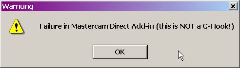

erstellt am: 29. Mai. 2004 08:47    Editieren oder löschen Sie diesen Beitrag!  <-- editieren / zitieren -->   Antwort mit Zitat in Fett Antwort mit kursivem Zitat    Unities abgeben: 1 Unity (wenig hilfreich, aber dennoch)2 Unities3 Unities4 Unities5 Unities6 Unities7 Unities8 Unities9 Unities10 Unities Nur für InterCAM 10 Unities + Antwort hilfreich
Das Programm muß doch in den Ordner wo MC installiert ist.(denke ich)
bei mir kommt aber immer wenn ich das C-hook mcdirect.dll aufrufe eine Fehlermeldung. Kann mir da mal einer weiterhelfen?
Die gebrauchsanweisung in englisch kann mir da weniger helfen.
