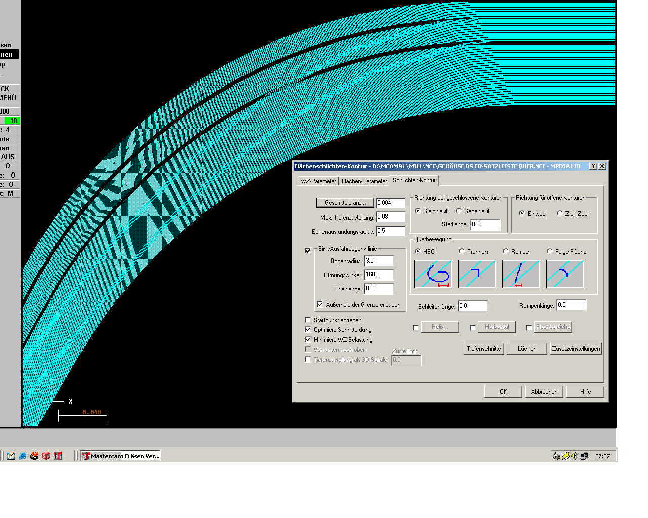

ich muß das hier loswerden. Ist es eigentlich schon jemanden aufgefallen, dass beim Flächen-Schlichten-Kontur, bei aktivierter Eckenrundung (hier mit R0,3) ziemlich oft solche "Zuckbewegungen" vorkommen?
Sowas hab ich immer wieder...ehrlich gesagt ist das ziemlich nervig, dass MC an Linear- und/oder Kreisbewegungen noch zusätzlich eine Rundung einbringt. Für mich ist das nicht logisch!

Hallo Awanger, das liegt entweder an der Systemtoleranz oder an einer nicht ganz korrekten Fläche. Wie sind deine Einstellungen bei der Systemtoleranz? Ich vermute, daß die geschlichtete Fläche trotzdem brauchbar aussieht.

Die Sehnentoleranz ist ziemlich fein eingestellt, ich weiß es zwar im Moment nicht genau, aber so 0,003 bis 0,005 die Filtertoleranz ist ebenso groß, bzw. klein.
An der gefrästen Fläche sieht man nichts, weil der Z-Sprung so fein ist.

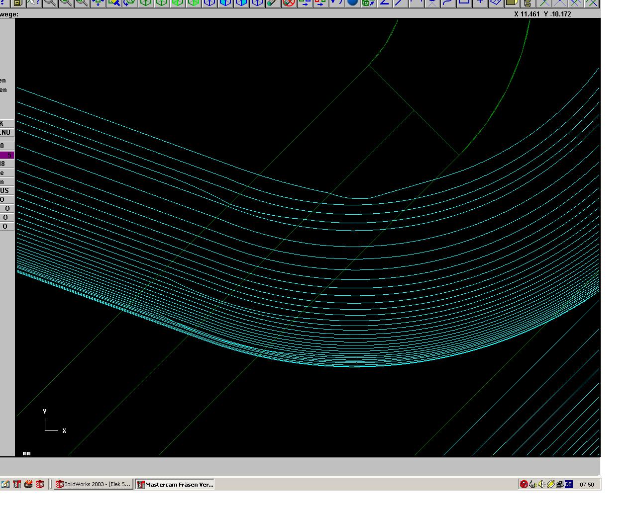

nicht nur bei Außenverrundungen, nein auch bei Innenverrundungen sieht´s genauso miserabel aus.
