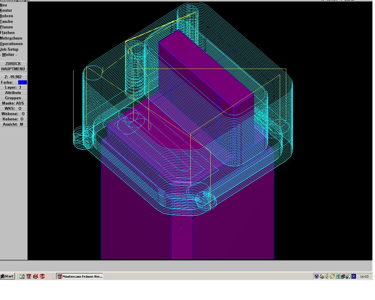

hier hab ich was mit Flächen-Schlichten-Kontur erstellt.
Flachebereiche habe ich aktiviert. Meine Frage, wieso fräst mir das Cam die äußer Begrenzung?
Da ist doch dann gar kein Material mehr?? Das wurde doch schon entfernt mit einer Schruppbarbeitung.

hier die Lösung:
1) im OP Manager die Begrenzung löschen (keine 2D Begrenzung)
2) Tiefenschnitte auf ABSOLUT stellen und FLACHZONEN FINDEN anwählen,
3) Regenerieren, umrühren, fertig.
Allerdings erklärt das noch nicht, WARUM die erste Variante so läuft.

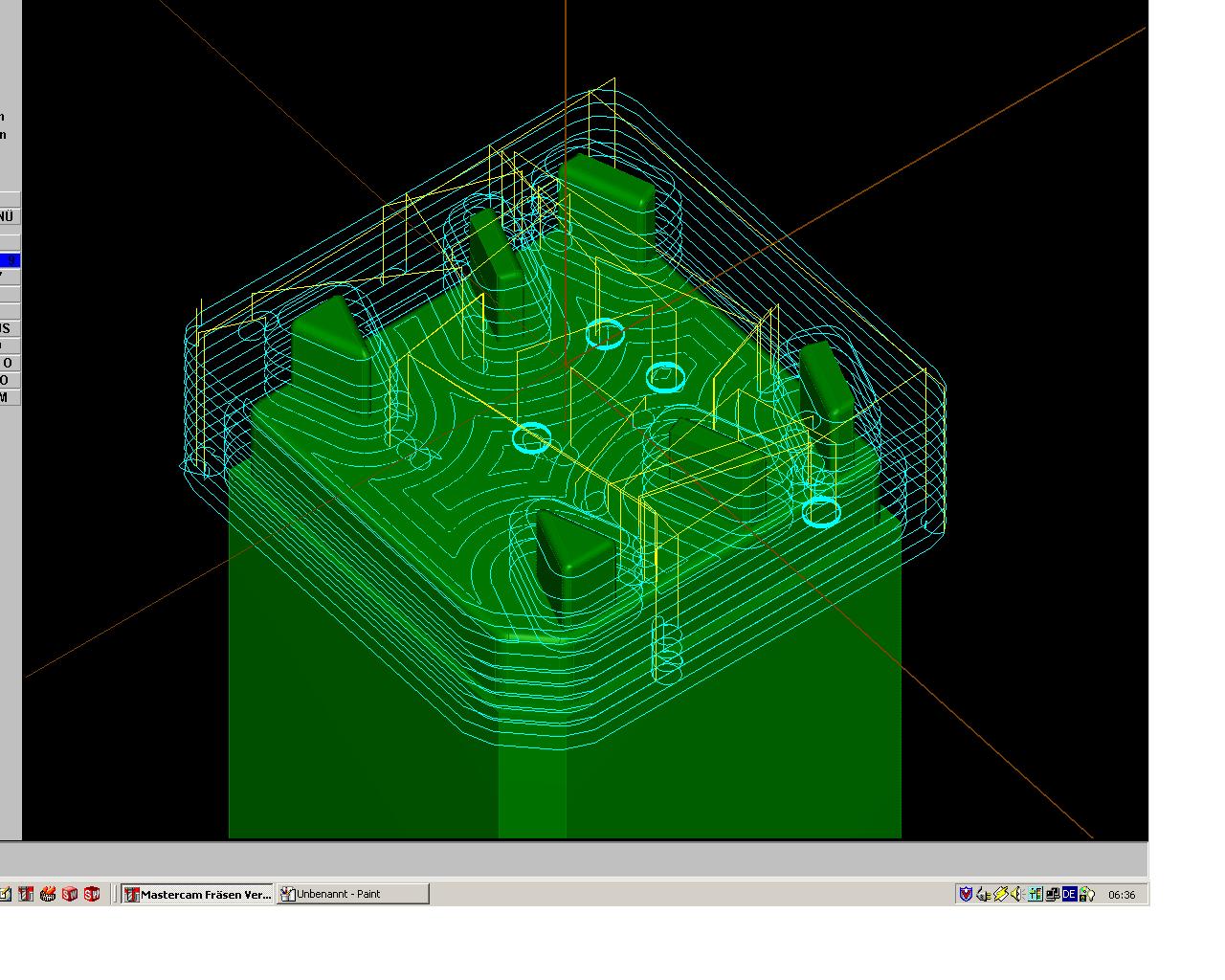

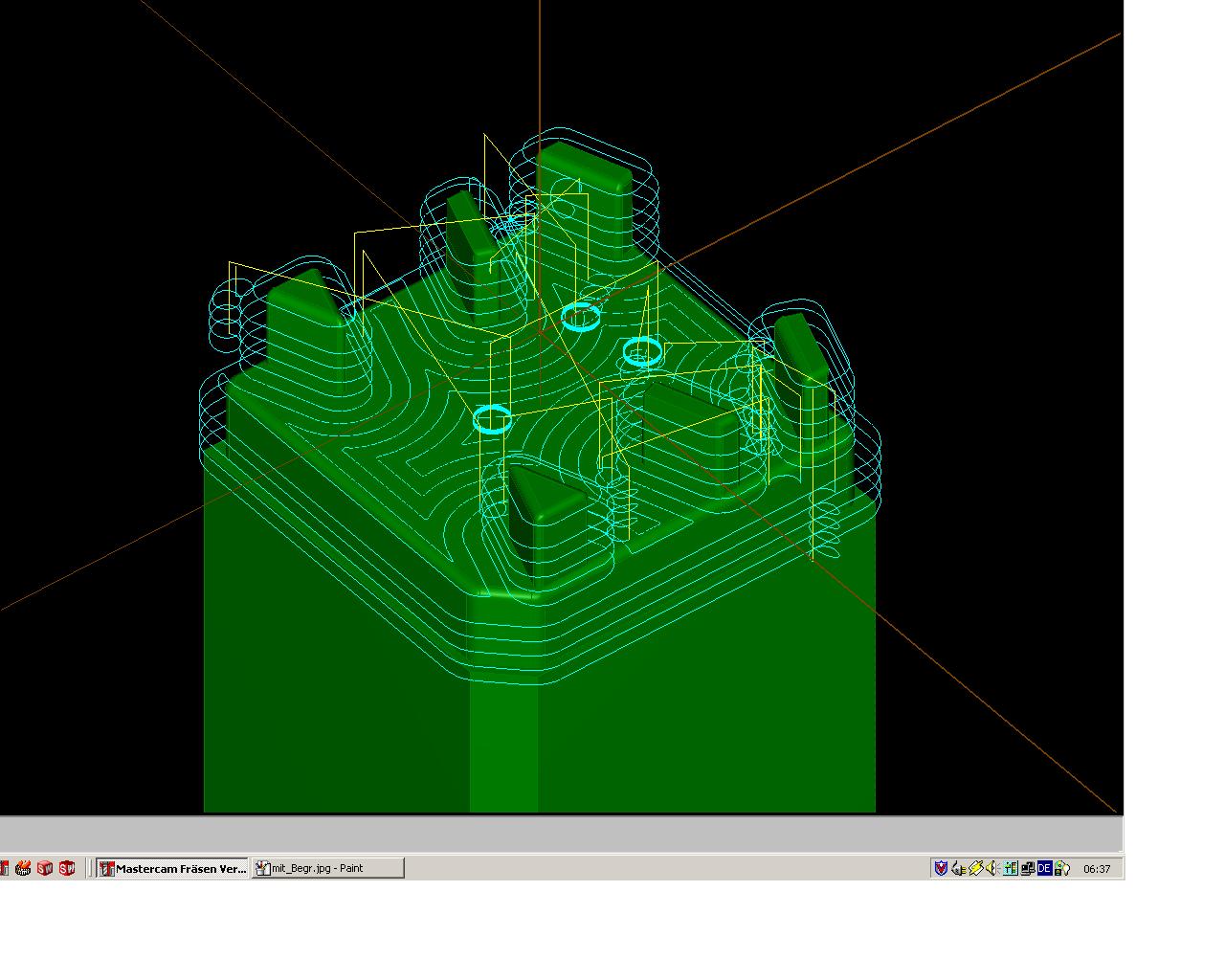

erstellt am: 30. Okt. 2003 06:42    Editieren oder löschen Sie diesen Beitrag!  <-- editieren / zitieren -->   Antwort mit Zitat in Fett Antwort mit kursivem Zitat    Unities abgeben: 1 Unity (wenig hilfreich, aber dennoch)2 Unities3 Unities4 Unities5 Unities6 Unities7 Unities8 Unities9 Unities10 Unities
Nun weiß ich woher diese Bewegungen in der Luft kommen.
Es liegt am aktivierten Begrenzungsfenster, MC fährt das Fenster ab.
Das ist mit Sicherheit nicht im Sinne des Erfinders!
Wenn ich schon dabei bin, diese Zusatzfunktion finde ich ziemlich toll, und ich möchte sie auch weiterhin verwenden. Hat schon jemand daran gedacht eine Option einzubauen, "zusätzliche Tiefenzustellung"?
Dass diese Flachbereiche nicht in einem Schnitt entfernt werden, sondern in mehreren Z-Schnitten, wäre sinnvoll, wenn am Grund mehr Material stehen geblieben ist.
