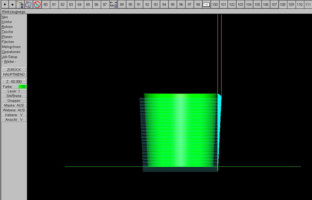

Hallo Leute, ich habe an einem Formeinsatz einige Stellen mit leichten Hinterschneidungen. (Nur ein paar Milimeter. Die Stellen sind mit einem Ballfräser (freigeschliffener Kugelfräser)erreichbar. Wie überrede ich Mastercam die Hinterschnittkontrolle abzuschalten und diese Flächen (mehrere)zu bearbeiten. Mastercam berechnet mir immer nur einen Zylinderfräser mit Kugel und läßt den Hinterschnitt weg.

vielleicht kommst Du mit Flächen/Schlichten/Flowline weiter.
Siehe Anhang. Mit großer Wahrscheinlichkeit mußt Du mit Begrenzungsflächen arbeiten.

Flowline nutzt leider nichts, da ich Flächenverbände mit unterschiedlichen Normalien habe. Mir wäre eine Art HSC-Strategie am liebsten. Aber DAnke für den Tip.

Hier ein Beispiel. Könnte mit einem Kugelfräser R1 und 0.8mm Schaft bearbeitet werden. (Es geht um die Erhöhungen)

Hi Cadcam. Deine Lösung ist nicht schlecht aber das Teil ist kaputt. Schau dir mal deine Eintauchbewegungen nach jedem Schnitt an. Irgendwie noch nicht perfekt. Auserdem möchte ich nicht alle Flächen neu erstellen müssen.

ja, es stimmt, bei jeder Rückzugsbewegung.
Ich werde mich damit nochmal beschäftigen.

nochmal überarbeitet.Lückeneinstellungen geändert und Ein-, Ausfahrt unter Richtung neu definiert. Falls, musst Du mit Begrenzungsflächen arbeiten.

Danke dir. Die Lösung gefällt mir!!!
Evtl. wäre das ja ein neues Feature für die nächste Version, wenn sowas mit allen Strategien geht. Herr Stute, wenn sie das lesen, können sie es den Ami's ja mal sagen.
