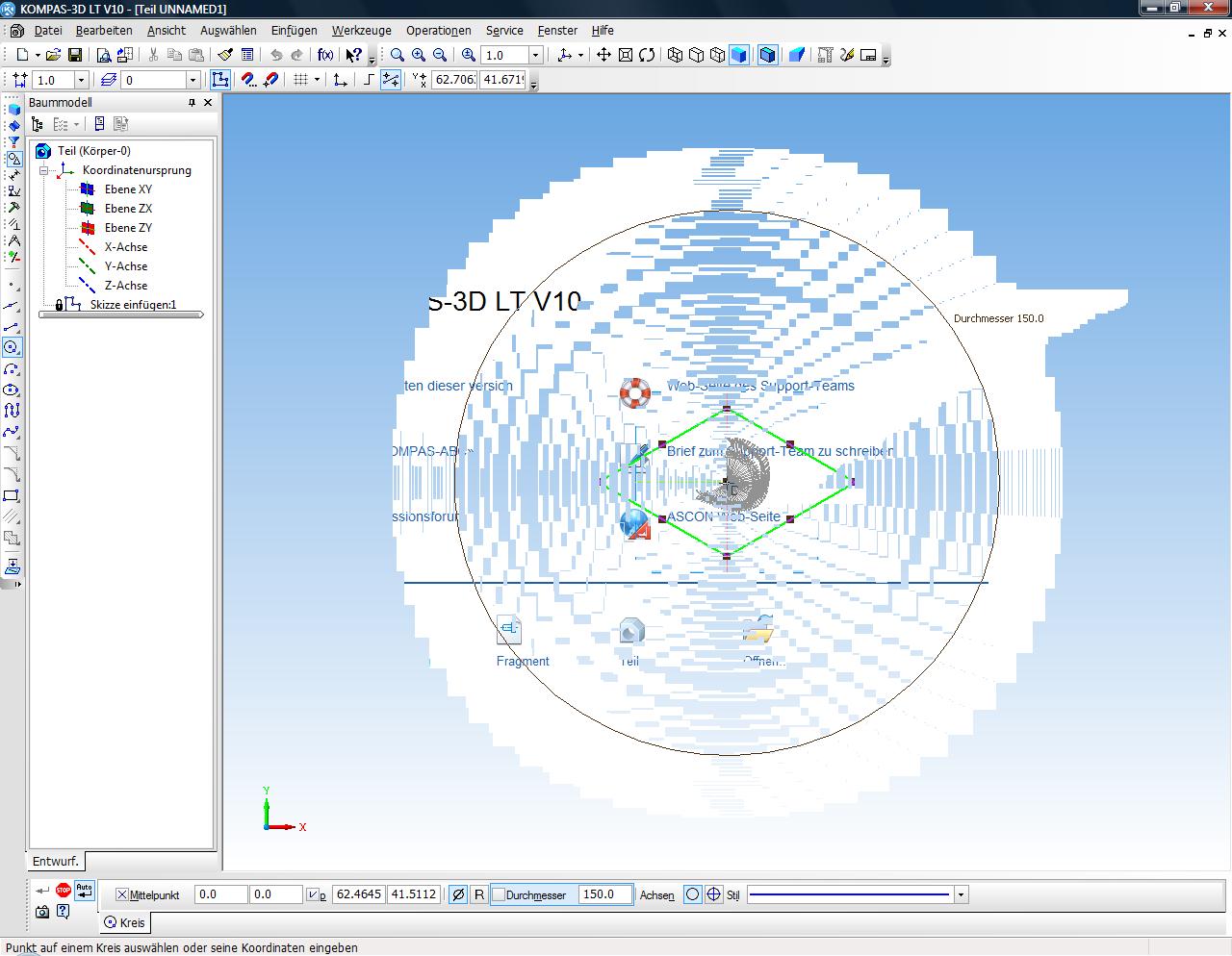

Guten Tag.
Ich habe die aktuelle "LT"-Version runtergeladen.
Unter 64bit - System läuft gar nicht sauber.
Welche einstellungen muss man ändern um Kompas zum Lauf bringen?
Hardware: Intel i7 920, Video: ATI Radion HD 4800

Hallo Kimk,
KOMPAS mag es etwas ruhuger, d.h. Hardwarebeschleunigung etwas
niedriger einstellen. Wir arbeiten seit Jahren nicht mehr mit
ATI-Grafik-Karten im CAD- und 3D-Grafik-Bereich.
Wahrscheinlich mußt Du da auch etwas einstellen, bei ATI weiß ich
allerdings nicht wo.

Hallo Kimk,
Du verwendest als Betriebssystem Vista oder Windows7? Dann hast Du zwei Möglichkeiten.
Entweder Du verzichtest generell auf die Verwendung von Aero oder Du schaltest Aero speziell für Kompas aus. Siehe Anhang.
Ich bevorzuge die zweite Möglichkeit.
