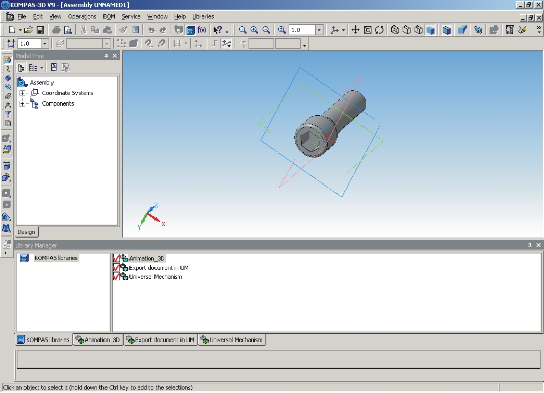

Seit einiger Zeit gibt es obiges Programm, zumindest für Privatanwender frei.
Das Programm gibt es leider nur in russisch und in englisch. Da ich beide Sprache nicht beherrsche, wollte ich mal anfragen, ob sich schon mal jemand damit beschäftigt hat. Habe im Internet leider bis jetzt nichts deutsches darüber gefunden.
Weitere Angaben:
Kompas-3D Version V8 Plus (29 MByte)
Light-Version des MCAD-Systems Kompas-3D vom russischen Hersteller Ascon
Download: http://download.kompas.kolomna.ru/public/Kompas-3D_LT_V8_Plus_En/Kompas-3D_LT_V8_Plus_En.zip

Du traust Dich an einen Exoten ran. In der Tat das Programm ist sehr gut. Was willst Du denn wissen? Hast Du denn schon mit anderen Konstruktionsprogrammen Erfahrung?. Vieles lässt sich nämlich von anderen ableiten. Englische Fachausdrücke sind nicht so wichtig. Die schreibt man sich einfach auf und lernt sie auswendig. Geometrische Grundlagen sind weltweitig gleich. Damit ich weiss wo ich bei Dir ansetzen muss. Schreib mal was Du machst was du kannst und wohin willst Du -beruflich.

Hallo, heilo,
ich habe einige Jahre mit Kompass gearbeitet. Und hier was ich würde sagen darüber:
- es ist ganz nicht so parametrisiert wie z.B. ProE;
- altere Versionen waren gut für 2D und ziemlich schlecht in Raum;
- ich habe Kompass 8 LT nicht erfahren, sondern benutzte ich altere LT-s; es war die reinste Pläge - die Entwickler beseitigten viele guten Operationen und Bildschirm-Taster in Vergleich zur Fullversion, das Programm war Singletask und konnte in 3D nichts speichern;
- das Programm hat immer an ex-UdSSR-Normenraum orientiert gewesen; in diesem Gesichtpundunkt war es sehr benutzbar und bequem, da es nicht schlechte Bibliotheke gab und Zeichnungselementen entsprechend stilisiert wurden; doch habe ich keine Ahnung, wofür bräuchte man es irgendwo mehr.
MfG,
Yaroslav

Hallo Yaroslav,
es gibt nicht nur die russische und englische Version 9 sondern
auch eine finnische, eine tschechische sowie demnächst eine deutsche
und eine französische von KOMPAS-3D.
Die Parametrik ist wesentlich erweitert worden. Es gibt zum
Beispiel die Möglichkeit Typen-Bauteile nur mit Hilfe von
Variablen-Tabellen zu erzeugen.
Ein neues Feature ist das Modellerkennungssystem (ab V8+).
Damit werden eingelesene STEP oder SAT-Dateien analysiert und
eine Teilehistorie generiert mit der dann parametrisch gearbeitet werden kann.
Die 3D-Blechteil-Modellierung finde ich auch ziemlich gut.

Hallo, Frank,
das ist interessant, fast Überraschung für mich. Denn arbeitete ich mit russischen Versionen. Und startete in der Zeit, wenn es keine andere gab. Damals stellte man die "5.11 3D" zur Verfügung.
Sind diese heutzutagige englische, finnische, tschechische und andere Versionen für irgendeines Norm-System adaptiert oder halten sie miest erweitete ISO-, ANSI-, DIN-Normen unter?

Hallo Yaroslav,
für die russische Version gibt es immer noch alle GOST-Teile.
Für die englische Version nutze ich z.B. CADsymbolsV1
Erzeuge STEP-Files von den erforderlichen Normteilen und
benutze diese in KOMPAS.
Deine PrivatMail habe ich auch beantwortet.
