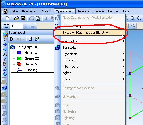

Wenn ich ein Fragment in einer Skizze einsetze, kann ich das im Fenster nicht sehen. Ist das einen Fehler?

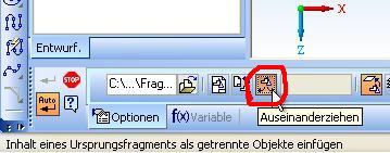

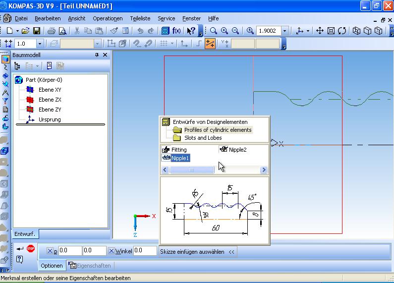

Nein, ich habe so auch gedacht. Das ist Forderung des Systems.
Du kannst ein Fragment  in einer Skizze nur mit «Auseinanderziehen» einfugen. (siehe das screen-shot 1.) Finde die Forderungen in der Hilfe.

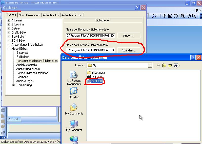

Eine andere Möglichkeit ist mit «Skizze einfügen aus der Bibliothek...» zu arbeiten. Das ist eine sehr nützliche Funktion in 3D. Du kannst Skizzen in dieser Bibliothek ändern oder neue mit dem Standardsfunktional von Bibliothek-Manager hinzufügen. Siehe screen-shots. Diese Entwurfs-Bibliothek hheißt «SKCHLIB» in «Sys»Ordner.

erstellt am: 14. Dez. 2007 15:26    Editieren oder löschen Sie diesen Beitrag!  <-- editieren / zitieren -->   Antwort mit Zitat in Fett Antwort mit kursivem Zitat    Unities abgeben: 1 Unity (wenig hilfreich, aber dennoch)2 Unities3 Unities4 Unities5 Unities6 Unities7 Unities8 Unities9 Unities10 Unities Nur für ftegeler 10 Unities + Antwort hilfreich
hier gibt es noch screen-shots
