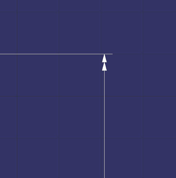

ich habe auf einer Zeichnung einen Doppelpfeil gesehen, der mir noch nie woanders untergekommen ist.
Kann mir jemand sagen, was der bedeutet?
Ich denke, er war an einem Durchmesser angebracht.
gruß, Tom

Hab ich aich noch nie gesehen.
Meine Recherche ergab, dass das bei Creo eine Option ist, wenn statt des tatsächlich bemaßten Abstandes der doppelte Maßwert angezeigt werden soll.
https://support.ptc.com/help/creo/creo_pma/r12/german/index.html#page/detail/About_the_Arrow_Styles_in_Drawing.html
https://support.ptc.com/help/creo/creo_pma/r12/german/index.html#page/model-based_definition/about_the_dimension_tab.html
Schönes Restwochenende!

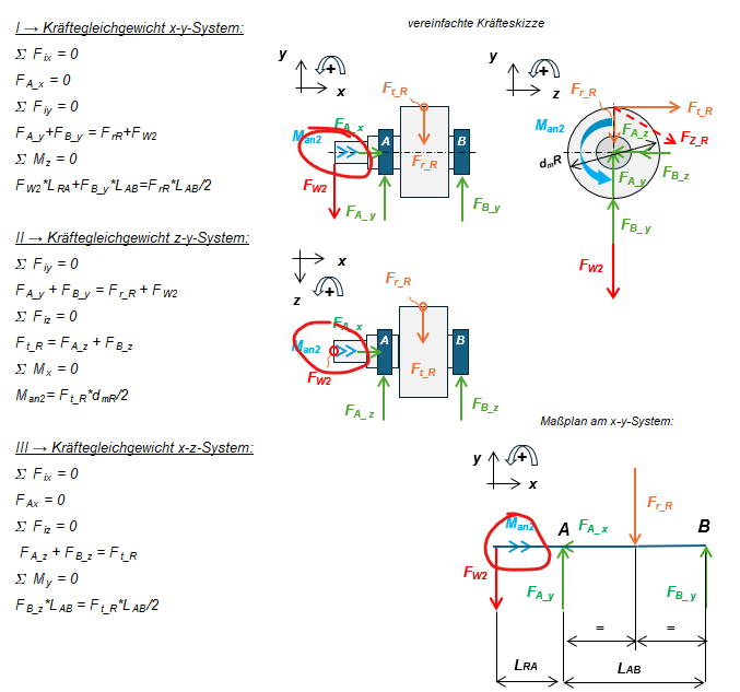

Ich kenne diese Pfeilform nur in Kombination mit nicht maßstäblicher Bemassung... da wird gelegentlich, nicht nur die Maßzahl unterstrichen, sondern auch noch mittels Doppelpfeilbemassung gekennzeichnet...
Ansonsten kommt mir nur die Kennzeichnung der Momentenrichtung in Kraftflusszeichnungen in den Sinn... zumindest mache ich es so.

Auch ich kenne die Darstellung eines Momentes durch Doppelpfeile. Hier ist es jedoch nur ein Maßeintrag.
Da ich auch nicht denke, dass es ein unmäasasstäbliches Maß war, denke ich, jemand hat sich bei der Erstellung des Maßes schlichtweg vertan ;-)

Das Ding ist unter Catia erstellt worden. Mittlerweile denke ich aber - wie ich schon geschrieben habe - dass der Ersteller vielleicht zuviel Lösungsmittel eingeatmet hat, als er die Zeichnung erstellte :-)
gruß, Tom

jetzt habe ich noch einen ehemaligen Kollegen befragt, welcher ein CATIA-Freak ist und der hat mir folgendes dazu geschrieben...
"Servus 😎
Wenn das im Skizzenmodus ist, dann müsste das die Darstellung der Richtung der absoluten vertikalen Achse sein... "
Eventuell ist es des Rätsels Lösung?

Ich werde das so weitergeben. Ich denke aber nicht, dass das beim Kunden der Fall ist. Soweit ich mich erinnere, zeigt der Doppelpfeil senkrecht auf die Mantelfläche eines Zylinders.
Aber vielleicht vertue ich mich auch. wie gesagt, ich werde deinen Vorschlag weitergeben, Vielen Dank dafür :-)
