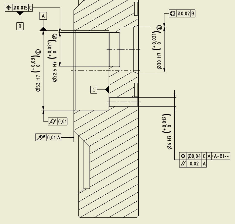

Hallo Community,
kann man die Form- und Lagetolerierung so machen? Hauptsächlich geht es um die Positionstoleranz der Bohrung 6H7. In die Bohrung d53H7 kommt ein Gegenstück mit Übermaß und Zapfen mit Übergangspassung, der in die Bohrung d22,5 ragt.

Hallo Dreidee,
ohne nun Deine genauen Anforderungen an das Teil und die Funktion, die dahinter liegt, zu kenn,
würden mir einige Punkte "fehlen".
Lass mich mit Deinem Bezug B beginnen.
Du forderst eigentlich nur eine Rechtwinkeligkeit auf C (denn anders kann ich die Positionstoleranz nicht interpretieren).
Ohne dass C selber irgendeine Anforderung zu den anderen Bezügen hätte.
D.h. C kann selber schräg zur Hauptbohrung A liegen, damit zwingst Du auch B schräg zu liegen und in der Folge noch schlimmer die D30H7.
Ich würde hier einmal ein vollständiges Bezugssystem aufbauen, dass Deine Forderungen und die Funktion wieder gibt.
Und die Toleranzen der Bezüge zueinander zeigt.
Und in die D6H7, was genau kommt da hinein?
Wie liegt diese zur D22.5H7?
Kommt hier gleichzeitig "ein" Teil in beide Bohrungen?

Hallo Wolfgang,
danke schon mal für deine Antwort.
In die 6H7 kommt ein Passstift, der auch in dem Bauteil steckt, das mit Übermaß in der 53H7 ist. Der Stift dient der Ausrichtung dieses Bauteils im Sinne einer Verdrehsicherung.
Der Bezug C sollte eigentlich nur den für den Ort der Bohrung stehen. die Richtung soll parallel zum Bezug A verlaufen. Erreiche ich das, indem ich an die Toleranz den Bezug A anhänge?

Hallo Dreidee,
also für mich sieht das so aus, als ob der Bezug "C" keine weitere Einschränkung gibt, bzw. auch keine weiteren Freihandgrad nimmt, der nicht ohnehin durch "A" schon längst definiert wäre.
A gibt Dir die Richtung und die Position vor.
Durch Deine Angabe Positionstoleranz mit D0,04 auf C und ...
hast Du die Richtung schon auf C bestimmt und damit Deine Absicht, die Bohrung soll zu A ausgerichtet sein, eigentlich in Widerspruch gebracht.
Im Grunde genommen möchtest Du alles auf A ausrichten, daher würde ich das auch so machen.
Kombinierte Positionstoleranz (CZ) der Bohrungen 22,5 und 30 auf A
Und eine weitere für die Bohrung 6H7
Wenn die Parallelität dieser Bohrung noch wichtiger ist als die Position, dann kannst Du sie zusätzlich angeben.
Das hast Du ja mit den Werten 0,04 und 0,02 getan.
Man sagt ja auch, zusätzliche Toleranzen dann und nur dann, wenn der zweite Wert deutlich kleiner ist (<50%)
