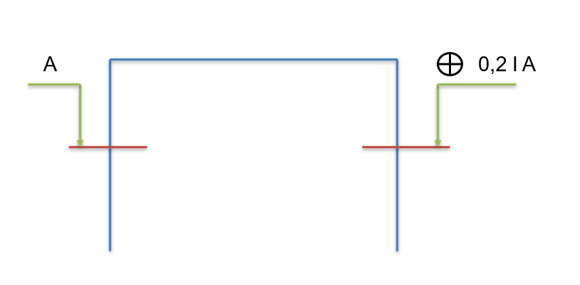

was müsste ich für eine Lagetoleranz angeben das die zwei Bohrungen auf der Achse nicht "verschoben" sind?
Ich hätte das mit Positionierung wie im Bild angegeben, ist das richtig?

könnte man machen, ist aber unschön wenn
- der Bezug kurz ist
- das tolerierte Element weit vom Bezug entfernt ist
Vmtl. trifft hier beides zu, deshalb rate ich davon ab.
(der Bezug muss zur Prüfung auf die andere "verlängert" werden, kleine Abweichungen wirken sich stark aus...)
Falls beide Bohrungen gleich sind, wäre wohl die einfachste Angabe:
2x Ø5 +0,2
["Geradheit" | Ø0,1 CZ ]
Das heißt, beide tatsächlichen Bohrungensachsen müssen sich in einen "Toleranz-Zylinder" mit Ø0,1 mm legen lassen. Das beinhaltet/begrenzt die Geradheit jeder einzelnen Bohrungsachse für sich, die Schiefstellung zueinander und auch den Versatz zueinander.
In meinem Beispiel wäre sichergestellt, dass sich ein idealer Zylinder mit Ø4,9 mm fügen lässt.

Perfekt, das hatte ich auch als erstes gedacht, dachte aber es wäre falsch
Vielen dank für die schnelle Antwort
