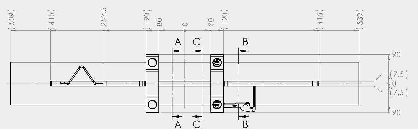

Hallo Zusammen,
ich habe im Forum gesucht und leider keine Antwort gefunden.
Auf Schweißzeichnungen stehen mehrere Normen. Hier steht, dass Normen auf das jeweilige Verfahren angewendet werden müssen.
Beispiel mit Bild im Anhang: die Blechteile (Abstand 80 mm) werden mit einer Kehlnaht angeschweißt. Welche Toleranz gilt für das Maß 80 mm? Gibt es überhaupt eine Norm dazu?

Hallo Werner,
Es gibt meines wissens nach keine Regelung, die festlegt wann welche Allgemeintoleranz gilt, wenn mehrere auf einer Zeichnung sind.
Ich würde aus eindeutigkeitsgründen, die Schweißzeichnung von der Fräßbearbeitung trennen. So ist es für alle beteiligten viel einfacher die Zeichnungen zu lesen.
Max

Das habe ich auch so gemacht, wenn es so für eindeutige Darstellungen notwendig war.
Eine Baugruppe als Schweißzeichnung mit den Materialzugaben für die  mechan. Bearbeitung.
Neue Baugruppe geöffnet und die Schweißbaugruppe "eingebaut".
Dort dann die mechanischen Bearbeitungen ausgeführt.
Absolut sinnvoll, weil die Arbeitsgänge ja auch an verschiedenen Plätzen, manchmal auch
extern, ausgeführt werden.

Guten Morgen Max, Guten Morgen TBRG,
danke für eure Ausführungen und ich werde das bei zukünftigen Projekten beachten.
Werner
