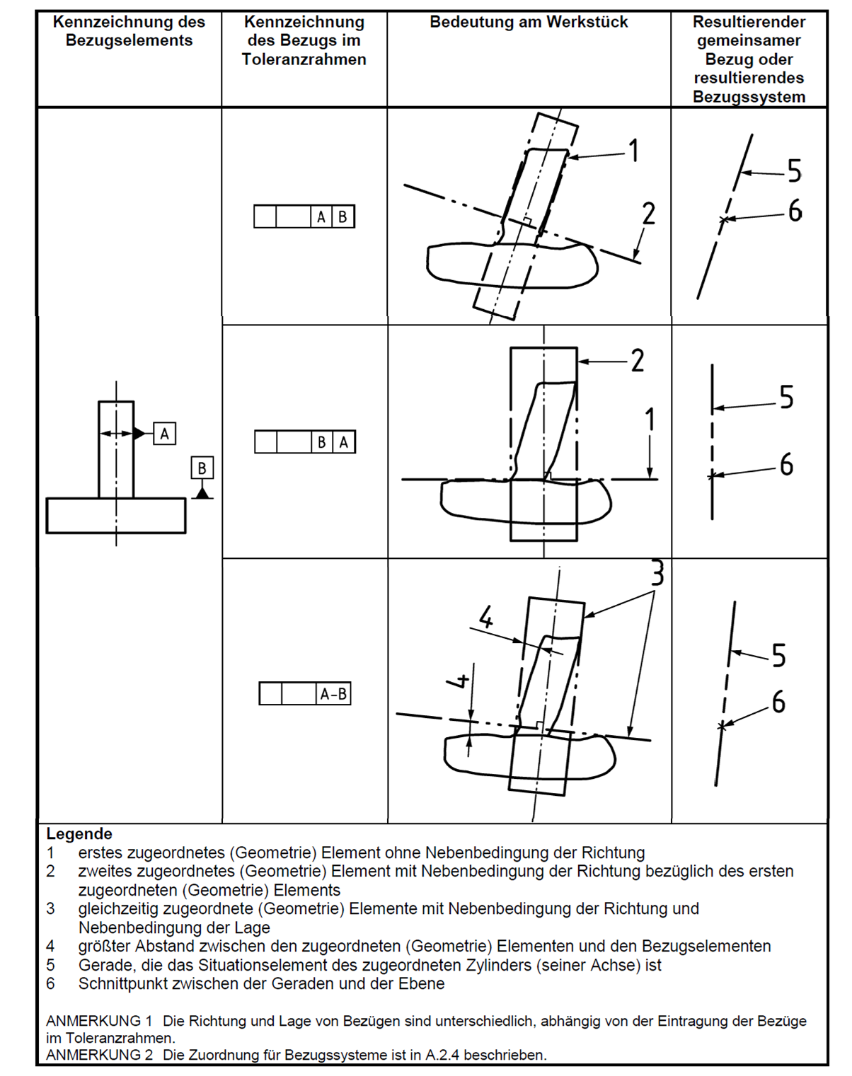

KraBBy
Maschinenbau-Ingenieur
Sehen Sie sich das Profil von KraBBy an!   Senden Sie eine Private Message an KraBBy  Schreiben Sie einen Gästebucheintrag für KraBBy
Beiträge: 792
Registriert: 19.09.2007
Inventor Professional 2025
Win11
erstellt am: 05. Mrz. 2025 07:49    Editieren oder löschen Sie diesen Beitrag!  <-- editieren / zitieren -->   Antwort mit Zitat in Fett Antwort mit kursivem Zitat    Unities abgeben: 1 Unity (wenig hilfreich, aber dennoch)2 Unities3 Unities4 Unities5 Unities6 Unities7 Unities8 Unities9 Unities10 Unities Nur für Vespafahrer 10 Unities + Antwort hilfreich
Guten Morgen,
Original erstellt von Oberschurke:
Das Situationselement aus zwei parallelen gegenüberliegenden Ebenen und einem dazu parallelen Zylinder kann doch nur eine Ebene sein und nicht einen Eben und ein Punkt/Achse. Es wäre nicht eindeutig da sich je nach Ausrichtung ein Schnittpunkt zwischen Ebene und Achse ergeben kann oder die Ebene beinhaltet die Achse (rein theoretisch) und es ergibt sich kein Punkt.
Hier liegst Du mE falsch. Die Situationselemente von gemeinsamen Bezügen haben alle Randbedingungen der Richtung und des Ortes zueinander. Das bedeutet hier bei "B-C", dass die Achse B in der Ebene C liegt. Die Anpassung der Bezugselemente erfolgt so, dass diese Randbedingungen erfüllt sind. Ich stelle es mir (hier bei innenliegenden Geometrien) so vor, dass der Zylinder bei B und das Parallelebenenpaar bei C simultan aufgeblasen werden bis diese Elemente maximal groß sind UND das Bauteil sich nicht mehr bewegen lässt UND der maximale Abstand zwischen Bezuselementen und Bauteilgeometrie minimal ist.
Bei den Beispielen in der Norm, Tabelle 6, mit zwei nominal parallelen Zylindern ist es genauso: Beim gemeinsamen Bezug werden die Zylinder gleichzeitig assoziiert und haben den theoretisch exakten Abstand zueinander.
...die Klammern braucht es nur wenn danach eine komplementäre Angabe kommt, die auf beide Elemente des gemeinsamen Bezugs angewendet wird (ISO 5459 / 7.4.2.9)
Da hast Du natürlich recht.
Gruß KraBBy

Oberschurke
Sehen Sie sich das Profil von Oberschurke an!   Senden Sie eine Private Message an Oberschurke  Schreiben Sie einen Gästebucheintrag für Oberschurke
Beiträge: 9
Registriert: 17.03.2011
Windows 11 Enterprise 23H2
13th Gen Intel Core i9-13900K 3.00 GHz
32 GB RAM / NVIDIA RTX A4000
Creo 10.0.7.0
erstellt am: 05. Mrz. 2025 11:01    Editieren oder löschen Sie diesen Beitrag!  <-- editieren / zitieren -->   Antwort mit Zitat in Fett Antwort mit kursivem Zitat    Unities abgeben: 1 Unity (wenig hilfreich, aber dennoch)2 Unities3 Unities4 Unities5 Unities6 Unities7 Unities8 Unities9 Unities10 Unities Nur für Vespafahrer 10 Unities + Antwort hilfreich
Hallo KraBBy
Jetzt wo du es sagt, ich war mir wegen dem Beispiel der zwei parallelen Zylinder nicht ganz sicher da sich daraus eine Ebene und eben eine Mittellinie der beiden Achsen ergibt und somit eine prismatische Invarianzklasse bildet. In dem Fall hier gibt es keine Mittellinie zwischen zwei Achsen da es nur eine Achse (und eine Ebene) gibt aber diese eine Achse schränkt den Ort ein, mit Bezug A also vollständig definiert.
Wie wäre es mit einer Position zu B (genauer: zu "A|B")?
Die Toleranzzone steht senkrecht auf A und wäre um B 'drehbar'. Sie wird so 'hingedreht', dass die erfassten Mittelpunkte (evtl. sollte es heißen: die Punkte der Mittelfläche) vom Langloch den minimalen Abstand dazu haben. Die Punkte der Mittelfäche müssen innerhalb der Toleranzzonenbreite liegen. Das beschränkt dann auch die Ebenheit dieser Mittelfläche.
Das klingt vernünftig, somit wäre das Langloch ausgerichtet und die Außenkontur könnte mit einer Linienprofiltoleranz zu „A | B-C“ toleriert werden.
Eventuell noch eine Symmetrie zu C auf die Eckige Nut bei der Bohrung dann ist aber gut.
