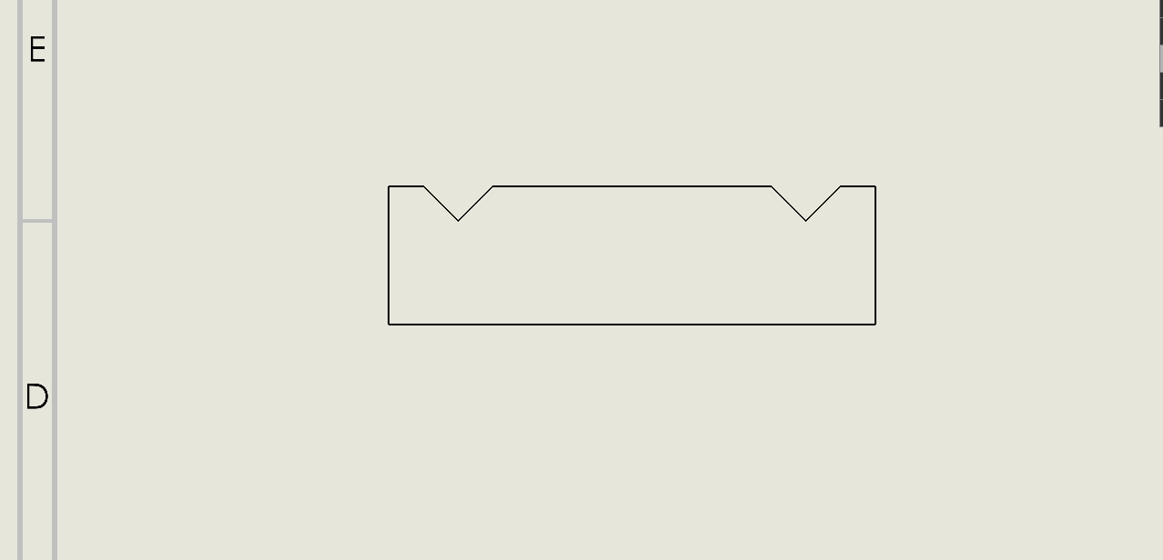

Hallo, ich will diese 2 Prisma Nuten parallel zueinander fertigen. Wie sollte ich das am besten in der Zeichnung darstellen - also die Lagetoleranz?

wie sieht es mit den Restlichen Lagen zu einander und zum werkstück aus?
Reicht wirklich eine Paralellität der Mittelebenen aus?

Genau, also es geht um eine Spannvorrichtung, daher ist die Parallelität der Nuten zueinander ja wichtig. Ich weiß leider nicht wie ich das in der Zeichnung einbringen soll

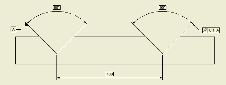

Hallo CADnoob,
ich tendiere hier zu eine Profilflächentoleranz der 4 Nutflächen in einer CZ (commbined zone) auf ein vollständiges Bezugssystem am Teil bzw. wenn ausreichend nur intern zueinander.
Aber die Frage ist gut und ich hoffe, Du lässt uns dann auch am Resultat teilhaben.

Wenn wirklich Parallelität ausreicht, dann wäre aus meiner Sicht der angehängte Vorschlag passend. Natürlich ist dann das TED 100 genau nicht relevant.
Etwas weiter überlegt, falls der Abstand 100 eben doch mit in die Bewertung eingehen soll, könnte man Parallelität durch Position ersetzen. Das sagt zwar weiterhin nichts aus über die V-Form, aber zumindest wäre die Mitte (das zentrale Geometrieelement) davon spezifiziert.
