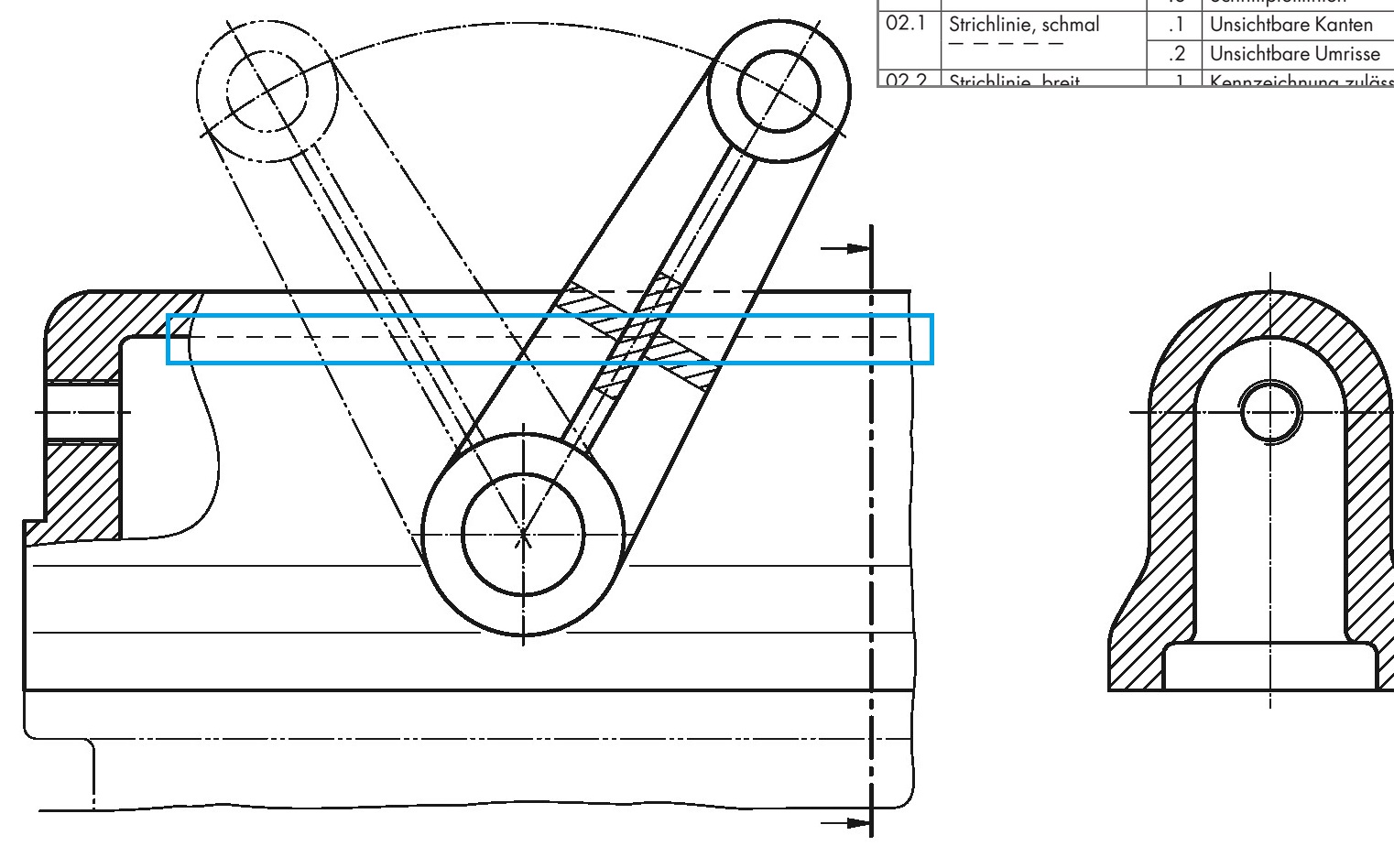

Hallo, ich habe da zwei Fragen zu dem angehängten Bild:
um welche Linienart handelt es sich bei der markierten Linie?
02.1.1 unsichtbare Kanten
02.1.2 unsichtbare Umrisse
oder anders gefragt, gilt eine innere Kontur auch als Umriss?
Außerdem würde ich gerne wissen, ob die verdeckte Kante (im Bereich des Hebels) unterbrochen wird/werden kann?
Mfg Stefan

Hallo Stefan,
nach DIN EN ISO 128-2:2022-02 ist das von dir gezeigte ein verdeckter Umriss.
In der Norm gibt es im Anhang F eine gute Übersicht, wann was wie gezeichnet wird.
Zusätzlich ist auch deine Zeichnung auch in der Norm dargestellt.
