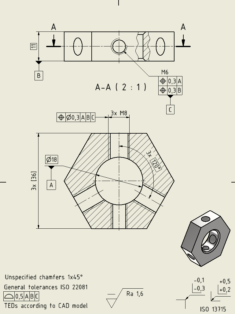

erstellt am: 03. Apr. 2026 10:34    Editieren oder löschen Sie diesen Beitrag!  <-- editieren / zitieren -->   Antwort mit Zitat in Fett Antwort mit kursivem Zitat    Unities abgeben: 1 Unity (wenig hilfreich, aber dennoch)2 Unities3 Unities4 Unities5 Unities6 Unities7 Unities8 Unities9 Unities10 Unities Nur für ZwePac 10 Unities + Antwort hilfreich
ich würde diesen Thread gerne nochmal aufwärmen, da ich gerade einen ähnlichen Fall habe. Ich möchte die Position einer radialen Bohrung in einer Welle tolerieren, wobei die Achse der Welle den Primärbezug darstellt und rechtwinklig zur radialen Bohrung sein soll. Die übliche Positionstoleranz mit zylindrischer Toleranzzone ergibt hier meiner Ansicht nach keinen Sinn. Bei einer Symmetrie- oder Rechtwinkligkeitstoleranz wäre meiner Ansicht nach die Höhe der Bohrung nicht definiert. Daher habe ich nun zwei separate Toleranzzonen zwischen parallelen Ebenen vorgesehen (siehe Screenshot im Anhang). Die Anforderungen an die Genauigkeit sind hier nicht sehr hoch, aber trotzdem möchte ich das Bauteil gerne eindeutig tolerieren. Es soll aus einem Sechskantstab mit passenden Außenmaßen hergestellt werden. Kann mir jemand mitteilen, ob die Art der Tolerierung in diesem Fall schlüssig ist? Oder gibt es vielleicht Alternativvorschläge?

erstellt am: 03. Apr. 2026 11:44    Editieren oder löschen Sie diesen Beitrag!  <-- editieren / zitieren -->   Antwort mit Zitat in Fett Antwort mit kursivem Zitat    Unities abgeben: 1 Unity (wenig hilfreich, aber dennoch)2 Unities3 Unities4 Unities5 Unities6 Unities7 Unities8 Unities9 Unities10 Unities Nur für ZwePac 10 Unities + Antwort hilfreich
du kannst ohne Probleme eine Zylindrische Toleranzzone wählen.
Der Zähler bei 3x 120° müsste 2x sein.
Max

26-0137A_20260403-1204.pdf
Original erstellt von Ferdi Fuchs:
Hallo Ferdi,
IMHO macht diese Tolerierung nicht viel Sinn und ist noch weniger eindeutig.
Definiere Dir ein vollständiges Bezugssystem - entsprechend der Funktion und Einbausituation.
Für mich wäre dann der Primärbezug entweder die untere Auflagefläche (B) oder die Hauptachse (A) - je nachdem, was Dir wichtiger ist.
Als B könnte auch die Mittelebene zwischen den beiden Planflächen hergenommen werden. Wäre hier sogar richtiger, denn das Teil kann auf beide Flächen gelegt werden (Umschlag), und daher sehe ich die Mitte als sinnvoller an.
Die jeweils andere liefert dann den Sekundärbezug - und muss daher als Bezugssystem zum Primärbezug ausgerichtet und auch toleriert sein.
Final fehlt Dir dann noch der Tertiärbezug, der hier klar durch die Fläche des Sechskant definiert ist, in der die Bohrung liegt.
Ob die Bohrung selber als Bezug geeignet ist, oder die Fläche, hängt wiederum davon ab, was wichtiger ist.
Ich gehe davon aus, dass der Sechskant zuerst da ist und dann erst die Bohrungen hinein gebohrt werden.
Daher würde ich die Fläche nehmen
Die Positionstoleranz der Gewindebohrungen muss immer auch eine Angabe erhalten, auf welchen Durchmesser Du tolerierst. Entweder LD (Kern), PD (Flanke) oder MD (Außen).
Bei der Größe der Toleranz habe ich für die M6 Bohrung bewusst Durch 0,5 gewählt. Du hattest 0,3 als Quadrat vorgesehen, daher die Diagonale um 1.41 größer also rund 0,5.
Siehe Bild im Anhang

Hallo Wolfgang,
danke für die Hinweise und die Zeichnung. Ich habe deine Vorschläge jetzt zum Großteil so übernommen. Die Tolerierung des Sekundärbezugs hatte ich einfach vergessen. Den Tertiärbezug habe ich wie von dir vorgeschlagen ergänzt, allerdings ohne Tolerierung, weil das Teil aus einem sechskantförmigen Halbzeug mit passendem Außenmaß hergestellt werden soll. Die Angabe einer Toleranz würde hier unnötigerweise eine Bearbeitung implizieren. Den Winkel zwischen den M8 Bohrungen habe ich noch ergänzt, auch wenn das eigentlich aus dem CAD Modell hervorgeht. Die Angabe 2x 120° ist aufgrund der Symmetrie wahrscheinlich ausreichend, aber 3x 120° ist meiner Ansicht nach auch nicht falsch (da die Maße theoretisch exakt sind, können sich auch keine Toleranzen widersprüchlich addieren).

Hallo Ferdi,
nur eine kleine Bemerkung:
Unter dem Aspekt der ISO 22081 ist eine Tolerierung aller Bezugselemente immer notwendig.
Aus diesem Grund habe ich mir angewöhnt immer Ortstoleranzen bei Sekundär und Tertiär dazu zu geben.
Und das hat IMHO nichts mit dem Halbzeug etc. zu tun.
Theoretisch müsste man da dann einen Bezug bestehend aus allen sches Seitenflächen bilden.
Der würde dann aber auch die Mitte des Teils vorgeben.
Und nun hängt es davon ab, was wichtiger ist. Sechkant oder zentrale Bohrung

Hallo Wolfgang,
ich habe da auch nochmal drüber nachgedacht. Angenommen die Achse soll der Primärbezug sein (weil sie für die Funktion relevanter ist, als der Sechskant) und eine Fläche des Sechskants der Tertiärbezug mit einer Toleranz zum Primärbezug. Dann hätte ich die Situation, dass der Tertiärbezug die Position des Primärbezugs durch eine Nebenbedingung einschränkt, weil der Sechskant am Halbzeug ja schon vorhanden ist und keine Bearbeitung erfordert. Das widerspricht dann aber wieder der ISO 5459, wonach der Primärbezug nicht durch andere Bezüge eingeschränkt werden soll. Meiner Ansicht nach müsste man in solchen Fällen also grundsätzlich (unabhängig von der Funktion) die bereits vorhandenen, nicht zu bearbeitenden Flächen als Primärbezug wählen.

es gibt aus meiner Sicht zwei Konzepte. Entweder baut man das Bezugssystem auf den Rohteilmaßen auf und toleriert die Fertigteilgeometrie zu den Rohteilgeometrien oder umgekehrt.
Da es immer sinnvoll ist, die genaueren Flächen als Bezug zu wählen und auch die, die am Ende vorhanden sind, würde ich meistens die bearbeiteten Flächen als Bezug nutzen und die Rohteilgeometrie zu dem Bezugssystem des Fertigteils tolerieren.
Aus meiner Sicht ist eine metrische Gewindebohrung ein schlechter Bezug, da er nur schwer zu ermitteln ist.
Die Fläche des Sechskantes schränkt den zentrischen Bezug als Bohrung in keiner Weise ein, da er nur den verbleibenden Freiheitsgrad einschränkt.
Der Punkt mit den 3 × 120° kommt daher, dass eine Bohrung damit doppelt bemaßt wird. Jedes Element oder jede Beziehung zwischen Elementen darf nur einmal bemaßt werden. Würde man jetzt die Vereinfachung mit den 3 × weglassen, und dreimal das Maß 120° auf die Zeichnung eingetragen, wird schnell ersichtlich, dass die Zeichnung übermaßt ist. Die dritten 120° würde man normalerweise als ein Hilfsmaß darstellen.  Hier spielt es nach meiner Sicht keine Rolle, ob die Maße theoretisch exakt sind oder nicht, denn die Position der Bohrungen sind bereits mit zweimal 120° vollständig untereinander definiert.
Zusätzlich, darf der Winkel bei gleichmäßiger Aufteilung nach DIN EN ISO 129-1:2020-02 sogar komplett weggelassen werden, wenn dadurch keine Mehrdeutigkeit entsteht.
In dem Beispiel von Wolfgang würde ich noch die Tollerierung des Geometrieelementes vom Bezug A ergänzen, wenn diese als TED bemaßt ist, da die Größe und Form durch die ISO 22081 nicht toleriert wird.

Hallo Max,
ganz klar, auf alle Fälle muss die Bohrung A noch weiter toleriert werden.
Auch wenn ich kein TED genommen hätte, - Bezüge müssen extra toleriert sein.
Also eine Zylindrizizät von D0,1 dazu denken.
Danke für den Hinweis - hatte ich glatt vergessen

Hallo Max,
ich stimme grundsätzlich zu, dass eine Gewindebohrung als Bezug ungeeignet ist und dass der Bezug A in dem Beispiel von Wolfgang noch eine individuelle Toleranz erfordert.
Bei der Verwendung von Rohteilmaßen als Bezug bin ich nach wie vor skeptisch. Nehmen wir mal die Beispielzeichnung von Wolfgang: Durch die Achse als Primärbezug werden 2 rotatorische und 2 translatorische Freiheitsgrade eingeschränkt. Bezug B schränkt einen weiteren translatorischen Freiheitsgrad ein. Bezug C schränkt den verbleibenden rotatorischen Freiheitsgrad ein, indem definiert wird, dass die Fläche des Sechskants zwischen zwei parallelen Ebenen mit einem Abstand von 0,3 mm liegen soll, wobei die Ebenen jeweils rechtwinklig zu Bezug A und B sind. Diese Einhaltung dieser Toleranz kann meiner Ansicht nach aber nicht gewährleistet werden, da die Fläche ja bereits vorhanden ist.
Bezüglich der Bemaßung des Winkels mit 3 × 120° glaube ich, dass du Bemaßung mit Tolerierung verwechselst. In der aktuellen ISO 129 steht dazu übrigens ein interessanter Satz im Vorwort: „die Tatsache, dass dieses Dokument die Anwendung der Maßtoleranzen nicht abdeckt, wurde geklärt". Mit TED-Maßen ist das eigentlich genauso wie mit Hilfsmaßen. Man kann davon so viele antragen, wie man möchte (sofern dies die Übersichtlichkeit verbessert) oder man kann sie einfach komplett weglassen, wenn der Hinweis "TEDs entsprechend CAD Modell" auf der Zeichnung steht. Der einzige Grund, warum „Überbemaßungen“ früher vermieden wurden, war, dass dies zu Inkonsistenzen bei den Toleranzen führen konnte, die beispielsweise gemäß ISO 2768 längenabhängig sind. Bei der Anwendung der Allgemeintoleranzen nach ISO 22081 spielt das aber keine Rolle mehr.

Hallo Ferdi,
denkst Du nicht auch, dass beim SK Blankmaterial die Genauigkeit hinreichend gegeben sein wird?
Außerdem kannst Du den Wert 0,3 ja nach deinen Wünschen und Forderungen anpassen, war nur ein Beispiel von mir.
Im Grunde genommen geht es nur darum, dass Dein Bezugssystem vollständig definiert ist, daher kannst du es auch durch alle 6 SK Flächen bestimmen lassen, dann hast Du auch den Mittelpunkt damit schon definiert, und musst dementsprechend die mittlere Bohrung dazu positionieren.
Je nachdem, was Dir wichtiger ist.
Allerdings denke ich, dass der SK aussen funktionell nicht so wichtig sein wird, als die Bohrung innen.

Hallo Ferdi,
Die DIN EN ISO 129-1:2020-02 nennt unter Punkt 1, das sie nicht die Anwendung der Maßtoleranz definiert und verweist auf die ISO 14405-1. Des weiteren wird auch beschrieben, das die ISO 129 nur Maße definiert die das Nennmodell definieren.
Unter Punkt 4.1.1 ist es eindeutig definiert: "Jedes Maß darf nur nur einmal durch eine Maßlinie, einen vorausgehenden Maßwert und, falls erforderlich, durch einen Eigenschaftsindikator dargestellt werden. Besteht die Notwendigkeit, die Angabe eines Maßes zu wiederholen, können Hilfsmaße verwendet werden."
Unter Punkt 4.1.2 wird die Vereinfachung von sich wiederholenden Maßen und die Verwendung des Multiplikationssymbols (x) beschrieben.
Für diesen Fall kennt die ISO 129 nur drei Möglichkeiten. Wie unter 7.8.1 dargestellt, wäre es zum einem  2x 120° (=240°) oder bei gleichmäßiger Teilung den Winkel wegzulassen und wie unter 7.9 für symmetrische Werkstücke 2x 120° anzugeben.
Unter 7.12 wird die Verwendung von Hilfsmaßen beschrieben. Als explizites Beispiel werden Maße genannt, die sich durch andere Maße ergeben.
Dein Zitierter Absatz, ist die Änderung gegenüber der Vorversion und keine Regel der Norm. Es ist eine reine Information und deswegen im Vorwort.
Zum Thema Bezugssystem. In der DIN EN ISO 5459:2013-05 (die aktuelle von 2025-12 liegt mir leider nicht vor) ist im Anhang B folgendes beschrieb.
Ein Bezug eines Prismatischen Körpers, der kein Zylinder ist (in diesem fall ein Sechskant), hat nur noch "1 Translatorischen Freiheitsgrad  entlang einer Geraden in einer Ebene". Dies bedeutet das ein Prismatischer Körper die Rotation selbst schon festlegt. Daraus Folgt auch, das nur maximal 2 Bezüge erlaubt sein können um ein Bezugssystem zu bilden.
Die Norm lässt hier aber offen wie dieser Prismatische Körper als Bezug angegeben werden soll. Auch sehe ich beim durchlesen keine eindeutige Beschreibung wie bei einem Prismatischen Körper der Ort der Geraden und auch die Ebene zum festlegen der Rotation um die Achse definiert ist.
Auch wird nach dem Beispiel 2 im Kapitel 6.3.4 wo zwei Zylinder als gemeinsamen Bezug genutzt werden, entsteht zwischen beiden Zylindern eine eindeutige Achse.
Aber bei zwei sich schneidenden Ebenen gibt es eine Gerade und eine Ebene als Bezug. Damit ist die Rotation auch eingeschränkt
Nach Norm, gibt es aber nur Regeln für zwei und nicht drei sich schneidenden Ebenen. Dadurch entsteht wieder eine Mehrdeutigkeit.
Selbst wenn man den Sechskant als Bezug angeben kann, müsste dem zufolge, beim Aufruf des Bezuges noch der Modifikator [SL] hinter dem Bezugsbuchstaben stehen, um nur das Situationselement vom Typ Gerade als Bezug zu nutzen und die Rotation über eine weiteren Bezug einzuschränken, wenn man dies möchte
Ich hoffe man konnte mir folgen.
