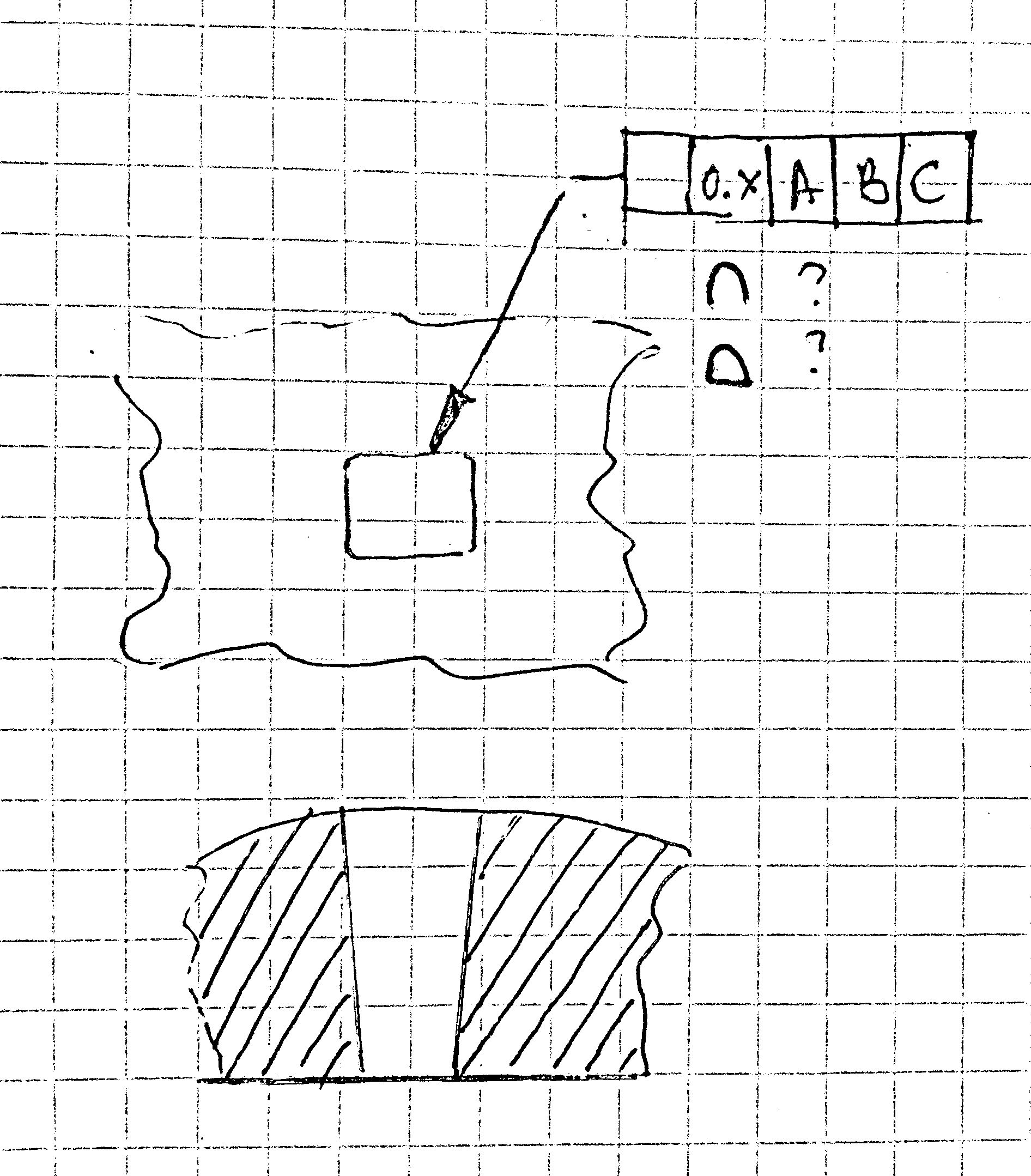

ich suche nach einer Möglichkeit um die Kontur einer Öffnung an einer gewölbten Fläche zu Tolerieren (Form, Maß und Lage) (siehe Skizze). Ein vollsändiges Bezugssystem ist definiert. Ich habe Beispiele gesehen, in denen das mit einer Linienprofiltoleranz beschrieben wurde, bin aber nicht sicher, ob man Linienprofiltoleranzen so verwenden kann, glaube eher nicht. Form- und Lagetoleranzen sind für mich relativ neu und ich kenne mich damit nicht gut aus. Gibt es eine bessere Alternative um das zu machen?

Hallo Miro,
Flächenform A/B/C statt Lineienform ist schon ok, aber der Hinweispfeil muß auf alle Flächen deiner "Bohrung" gehen.
Gruß Alex
