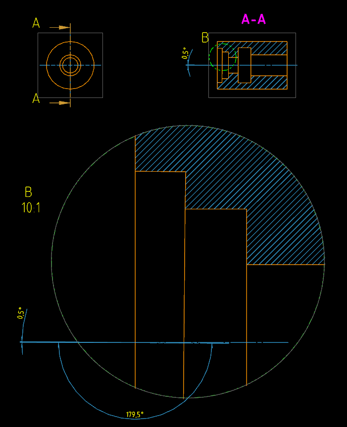

ich habe ein Problem beim Bemaßen von einem sehr kleinen Winkel. Wie kann man so etwas sinnvoll bemaßen? Detailansicht ist ja leider wenig hilfreich.
Ich habe ein Drehteil, bei dem auf einer Seite die Achse einer Borhung um 0,5° verdreht ist. Jetzt habe ich Probleme, dies darzustellen, welche Achse genau gemeint ist und in welche Richtung der Winkel zeigt.
Danke für eure Anregungen!

Detailansicht mit ungewohnt großem Maßstab. Komplementärwinkel zu 90° oder 180° verwenden. Grundsätzlich: Solch kleine Winkel vermeiden.
Gruß, Carsten

So richtig hilft das leider nicht. Der Winkel ist leider funktional und kann nicht vermieden werden. Im Anhang ein Beispiel.
Ich hatte gehofft, dass es analog zu Gussteilen (DIN EN ISO 10135) vielleicht eine Symbolschreibweise gibt.

Hallo sdv,
- Winkellinien mit Bezügen Kennzeichnen
- Formelement der Bezüge deutlich kennzeichnen
- Schnittpunkt der Winkel kennzeichnen
- Richtung der Winkel mit + und - kennzeichnen
- Winkel dann z.B. mit +0,5° angeben
