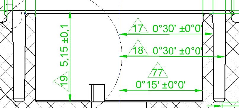

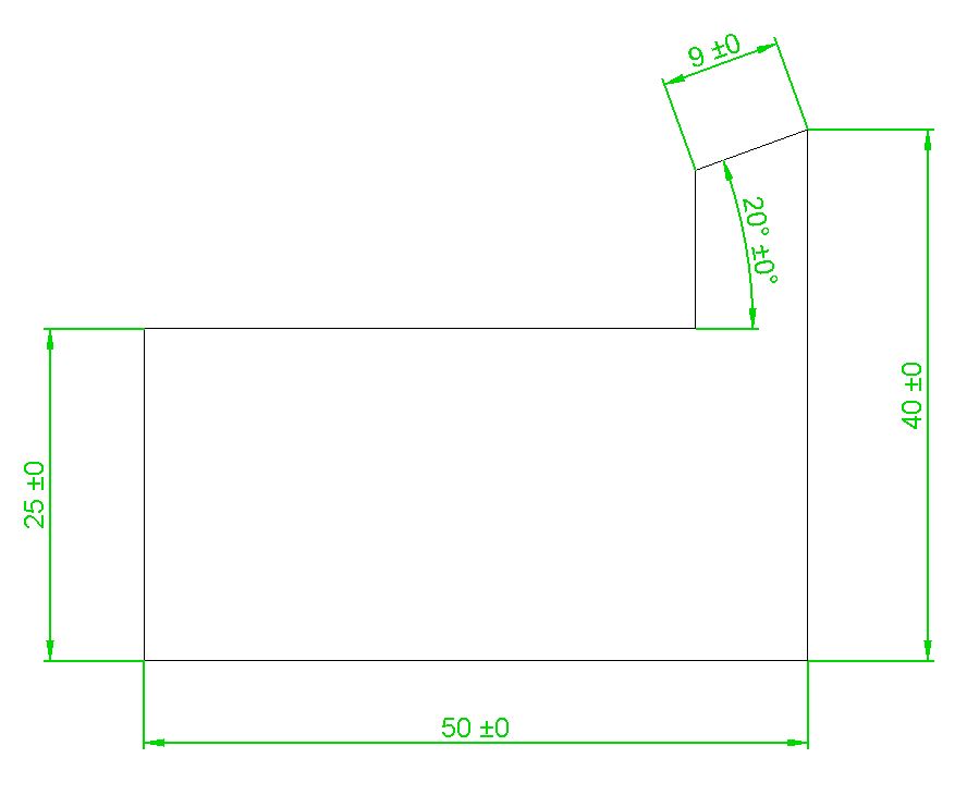

SolidWorksPremium2012x64-Edition-53065010000-SDK-Blatt1Schreibgeschu_2014-08-11_13-46-09.jpg
kann mir jemand erklären wie ich Winkel nach DIN ISO 2768-1 toleriere?
Ich habe hier diesen Fall:
Diese Schrägen muss ich tolerieren.
Weiß jemand welches der kürzere Schenkel ist?
Ist das auf den Schnittpunkt bezogen? oder die reell sichtbare Kante?
Ich hoffe ihr wisst was ich meine.

Guten Morgen!
Die DIN ISO 2768 beschreibt die Allgemeintoleranzen, welche auf einer Zeichnung pauschal für alle nicht einzeln tolerierten Maße gelten können. Diese Norm beschreibt also nicht, wie man einen einzelnen Winkel toleriert.
Handelt es sich hierbei um Entformungsschrägen? Dann könnte man pauschal mit dem Satz "Für alle Entformungsschrägen gilt ein Entformungswinkel von 3° +/-0,5°" arbeiten.
Ansonsten befürchte ich musst Du Dein Problem noch ein wenig näher beschreiben.

wir müssen sämtliche Toleranzen ( auch die der Allgemeintoleranzen ) an die Bemaßungen anbringen.
Soweit ist ja alles klar.
Aber bei den Winkeln weiß ich nicht ob der kürzeste Schenkel auf den Schnittpunkt oder die tatsächliche Länger der zu bemaßenden Kante bezogen ist

Original erstellt von SannSpeed:
Hi, wir müssen sämtliche Toleranzen ( auch die der Allgemeintoleranzen ) an die Bemaßungen anbringen.
Das führt das Prinzip der Allgemeintoleranzen dann aber leider ad absurdum...
Da Du alle Winkel von der Symmetrielinie aus bemaßt hast, ist die auch als Basis zu betrachten, d.h. Deine Körperkanten sind die kurzen Schenkel.

Original erstellt von ProEmole:
Ich weiß dass es nicht wirklich sinnvoll ist
also ist der kurze Schenkel nur die sichtbare Kante und nicht der Schenkel ab dem theoretischen Schnittpunkt?
So würde ich das zumindest interpretieren da der Schnittpunkt weit ausserhalb der Ansicht liegt.

Hallo nochmal,
also nur um sicher zu gehen:
Den 20° Winkel toleriere ich nun mit ±1° - weil der kurze Schenkel nur 9mm lang ist - richtig?
( jaaaaaaaaa, hab mir sehr viel Mühe beim erstellen der skizze gegeben  )
das kommt auch auf die Toleranzklasse an
