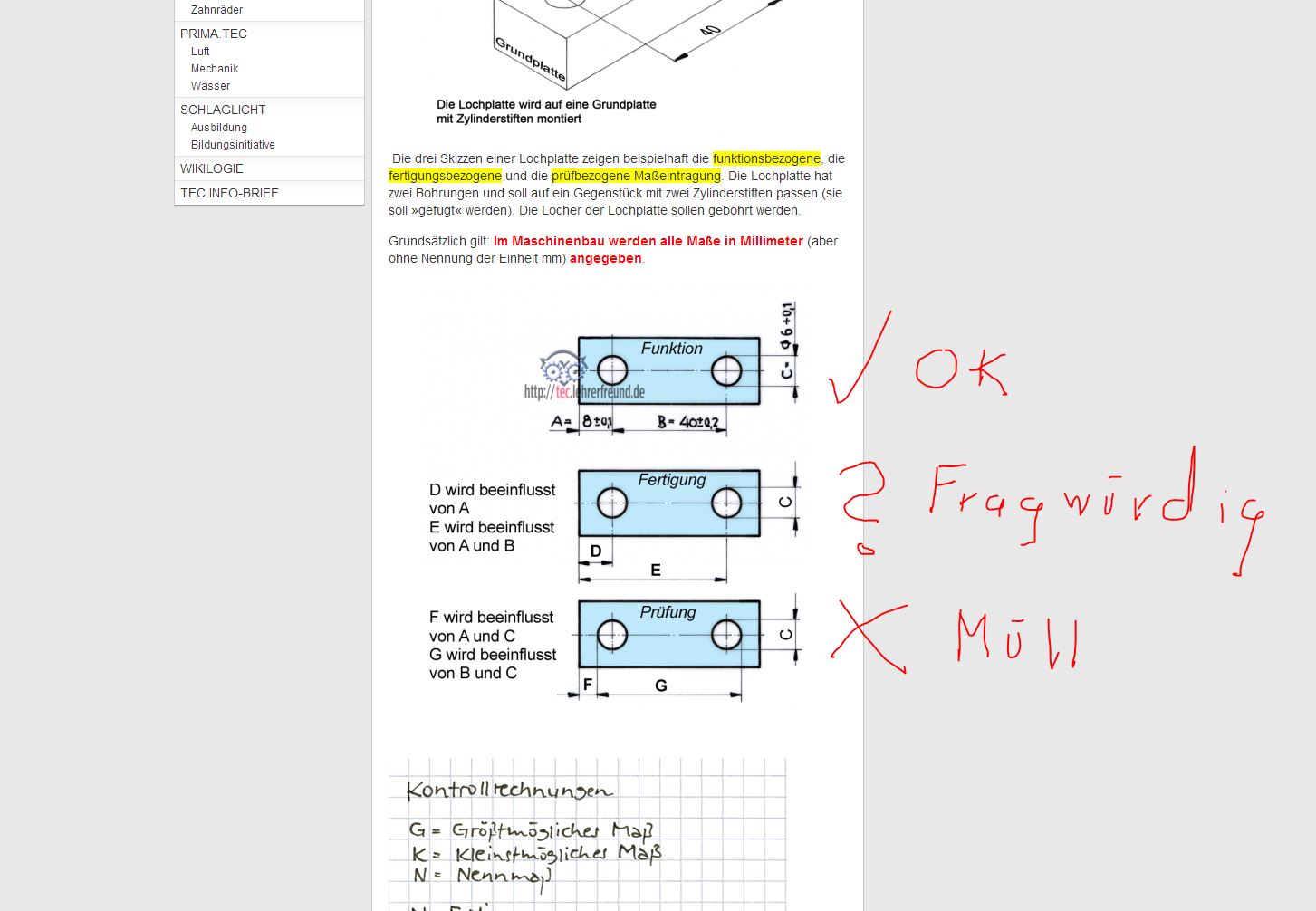

Moin.
Eine Auszubildene bei uns hat eine Aufgabe bekommen ähnlich dieser hier:
http://www.lehrerfreund.de/technik/1s/bemassungsregeln-1/3106
Die dort dargestellten Ergebnisse sind für mich fragwürdig, die 52 ist sogar Schwachsinn.
Mein Vorschlag wäre:
D = 8 +/- 0,1
E = 48 +/- 0,1
F = 5 +0,1 / -0,15
G = 46 +0,2 / -0,1
Meine Begründung:
Sämtliche Kombinationen von D und E erfüllen auf jeden Fall die Funktion.
Sämtliche Kombinationen von F und G erfüllen auf jeden Fall die Funktion.
Jetzt kommt die Schwachstelle: Man kann aufgrund von F und G Teile in den Ausschuß messen, die aber die Funktion erfüllen.
Ein anderes mögliches Fenster für G wäre:
G = 46 +0,3 / -0,2
Bei diesem Fenster wäre die Begründung:
Alles, was nicht mehr in diesem Fenster liegt, ist auf jeden Fall Ausschuß.
Welche Angabe entspräche Eurer Philosophie, bzw. gibt es eine grundsätzlich richtige Antwort auf die erforderliche Toleranz um G?
Gruß, Pete

Sie soll sich nicht für eine 'richtige' Bemaßungsart entscheiden, sondern ausgehend von der gegebenen Funktionsbemaßung die beiden anderen Arten mit Nennmaßen und Toleranzen herleiten.
Gruß, Pete

Hallo Pete,
G wird von B und C beeinflußt, deshalb sind auch die Toleranzen zu summieren. Also stimmt Deine Überlegung:  G= 46 +0,3 / -0,2.
Allerdings ist G=52 nicht Schwachsinn, sondern jemand der es gut meinte, hat sich einfach nur vertan

Hallo Micha.
Danke erstmal.
In dem Fall besteht aber ja folgende Möglichkeit:
Die Kontrolle mißt:
C = 6,0
F = 5,0
G = 46,3
Laut Prüfbemaßung wäre das Teil in Ordnung.
Rechnerisch ist dann aber B = 40,3 und die Funktion wird nicht mehr erfüllt. Daher erscheint mir mein erster Vorschlag für G irgendwie sinnvoller, wo ich die Toleranzen quasi über Kreuz summiert habe.
Gruß, Pete

Hallo Pete,
Du hast recht. G darf immer nur unter Berücksichtigung von C gewertet werden.
Aber insgesamt ist das ein Beispiel von vorgestern und wird heutigen Fertigungs- und Prüfmethoden (CNC-Fertigung und Messmaschine, oder -arm) in aller Regel nicht gerecht.
