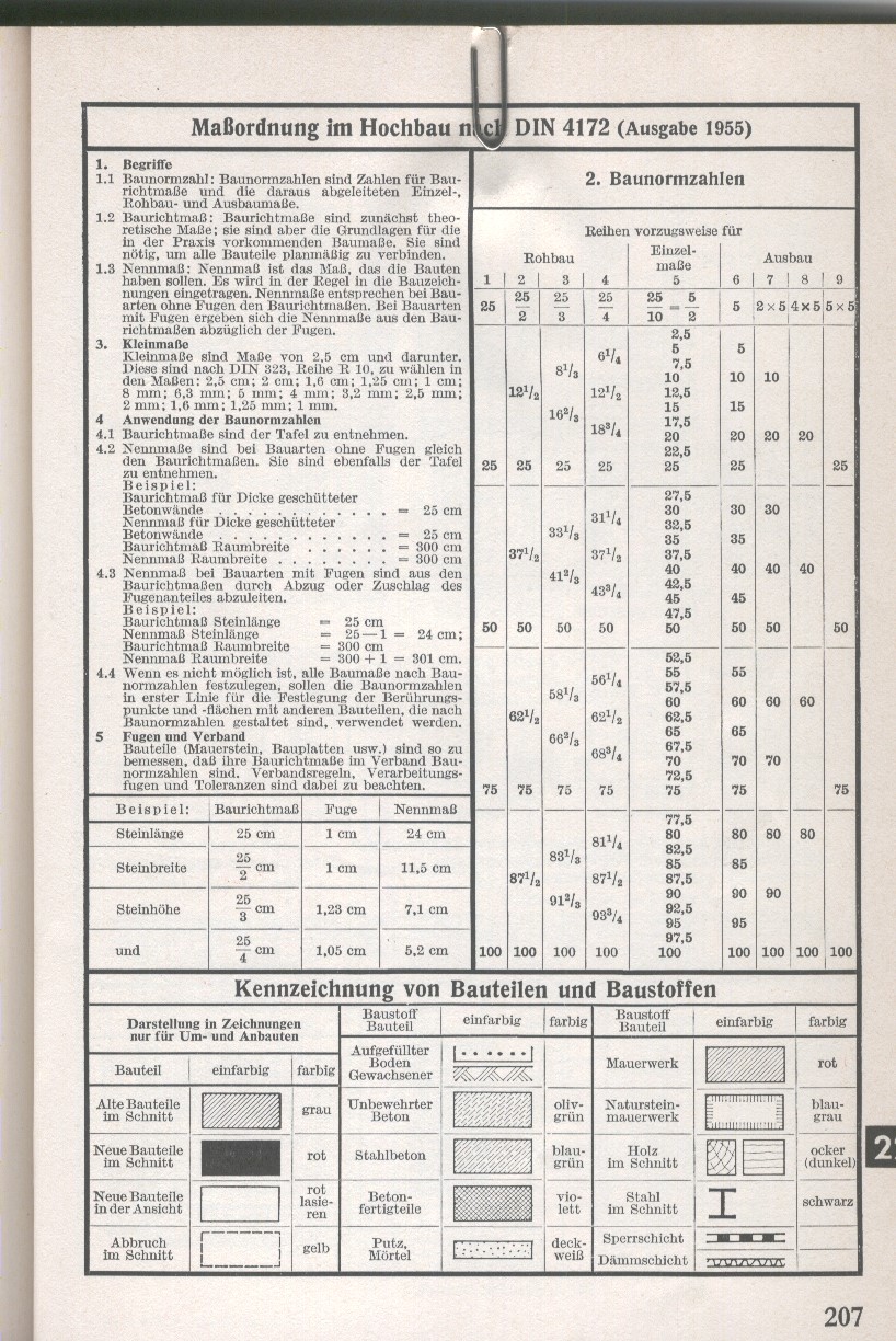

Hallo Leute,
wie stellt ihr geschnittene Betonteile in bunten Zeichnungen dar? Da dies von Branche zu Branche sicherlich unterschiedlich gehandhabt wird, schreibt ruhig Eure Branche mit dazu. Und am besten auch die DIN/ISO nach der Ihr arbeitet. Die Darstellung der Schraffuren ist ja geregelt. Aber zur Farbe habe ich (noch) nichts gefunden. Bei uns wird Beton immer grün dargestellt.
Viele Grüße Lutz

Hallo Lutz,
ich habe zwar nichts mit dem Baugewerbe zu tun,aber(vom Hausbau übrig) doch etwas gefunden, und zwar im Friedrich Tabellenbuch für Bau- und Holzgewerbe,1971.
Anbei der entsprechende Ausschnitt. Die DIN 4172 gibt's noch, ob die Farben auch da drin stehen, weiß ich aber nicht.
Beachtenswert ist der Zusatz, daß diese Darstellungsarten nur für Um- und Anbauten gelten. Als solche kenne ich sie auch "im Original" von unseren Austauschplänen zu den Einreichplänen (keine Ahnung, ob das bei Euch in D auch so ähnlich heißt) - da wurden die entsprechenden Abschnitte getreu diesen Angaben eingefärbt.
HTH,
Peter

Ein erster Hinweis! Danke!
