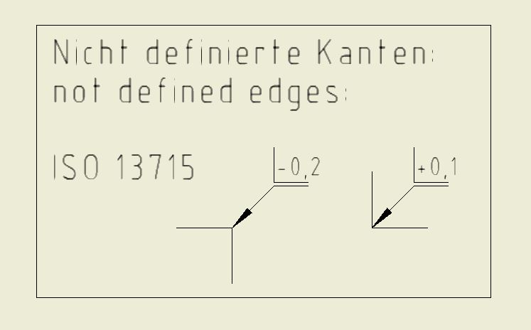

ich habe eine Frage bzgl. der Bemaßung von sich wiederholenden Elementen in einer technischen Zeichnung.
Bei mehrmals auftretenden Bohrungen kann man ja eine Vermerkung anfügen mit z.B. "3 x 25".
Bei rotationssymetrischen Bauteilen wie Wellen ist mir klar, dass Fasen nur auf einer Seite bemaßt werden müssen.
Wie sieht es jetzt aus wenn ich z.B. eine viereckige Stahlplatte habe und die Kanten mit einem Radius abgerundet sind. Muss ich dann alle Radien einzelnd bemaßen oder reicht es wenn ich einen Radius bemaße?

Moin h134635 (komischer Name),
immer wieder gerne genommen, so Stempel wie (siehe Bild).
So etwas kann man sich für sehr viele Gelegenheiten, z.B. für Bohrungen (Alle nicht bemaßten Bohrungen =Øxy) oder Schweißnähte (Alle nicht bemaßten Kehlnähte a=..) anlegen.

Ok, danke das hat mir schon geholfen!
