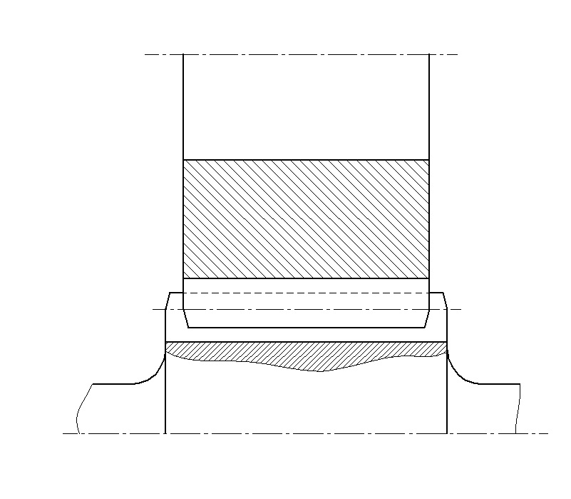

Hallo zusammen...
hab eine kurze Frage zum Thema Zahnrad...wie wird eine Ritzelwelle und ein Geradestirnrad korrekt im Eingriff dargestellt?Die Ritzelwelle in Vollansicht und das Geardestirnrad im Schmnitt..wird nur vion einem der Fuß,- Wirk und Kopfdurchmesser dargestellt?
danke bis bald
vg Markus

Hallo Markus,
eine Zahnradverbindung wird im Schnitt üblicherweise so dargestellt, dass das breitere Zahnrad hinten liegt und das schmalere davor.
Hab mal eine Skizze angefügt, die das dann verdeutlicht.
Hier so gezeichnet, dass Teilkreisdurchmesser auch gleich Wirkdurchmesser ist, ansonsten halt 2 waagerechte Mittellinien.
Hier darf dann auch zur Verdeutlichung im Schnitt der eine Kopfdurchmesser als verdeckte Kante eingezeichnet werden, muss aber nicht unbedingt. Im Hoischen findest du Informationen dazu.

Original erstellt von Mols:
...ansonsten halt 2 waagerechte Mittellinien.
In der Zusammenstellung würde ich das nicht tun, sondern lieber nur die Wälzkreise darstellen, d.h. da, wo sich die berühren, nur eine gemeinsame Linie.
Die Teilkreise ergeben nur bei der Fertigung einen Sinn.
