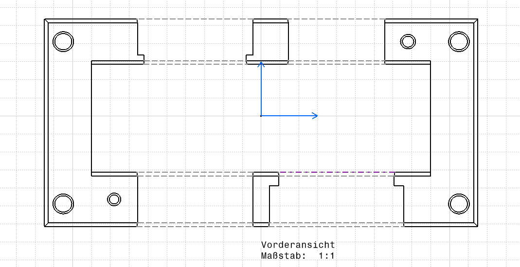

Nach langer Zeit habe ich mal wieder ein Problem.
Und zwar bin ich gerade dabei ein Getriebe Gehäuse für eine Sondermaschine zu Konstruieren.
Dieses Gehäuse wird bei den Lagersitzen geschnitten. Deshalb brauchte ich um das Gehäuse dicht zu bekommen 2 Zwischenplatten. Welche 5mm Stark sind.
Nun werden die Lagerstellen im Zusammenbau gefräst. Und hier kommt das Problem.
1. Allgemein:
Wird in der Einzelteil Zeichnung das Teil was Einen Part hat welches im ZSB gefräst wird dennoch fertig dargestellt. Oder wird alles dargestellt außer, die in meinem Fall, Bohrung welche im ZSB Gefräst wird?
Ich hoffe ich konnte mein Problem gut darstellen.
Grüße Danny
2. zu meinem Fall
Wie Auf den Bildern zu sehen sieht die Platte nachher etwas nun ja bescheiden aus. Falls wie oben schon gefragt das teil komplett mit allen Bohrungen und Aussparungen dargestellt wird. Sollte ich da so was wie Strichpunkt Linien mache oder Einfach das Teil bemaßen?

Das mit den Zwischenplatten zum Abdichten habe ich nicht verstanden. Ich vermute, es ist eine (weiche) Flachdichtung in der Trennfuge gemeint.
In modernen Getrieben vermeidet man weiche Trennfugen innerhalb der Lagersitze, da diese auch die Lagerung weich machen, was je nach Belastung Wellenbiegungen bzw. radialen Wellenversatz zur Folge haben kann und damit für Verzahnungseingriffe nicht optimal ist.
Besser oben einen Deckel, durch den man die Zahnräder ins Getriebe halten kann, während man Wellen und Lagerungen axial montiert. Das Dichtungsproblem reduziert sich dann auf eine unbelastete Flachdichtung am Deckel und die sowieso erforderlichen RWDRs an den Wellenausgängen.
Zur den Darstellungsfragen:
Die Konstruktionsdarstellungen sollten normalerweise auch den aus der Konstruktion geforderten Herstellprozess dokumentieren. D.h.
  • A) Je ein Modell mit Zeichnung von Ober-, Unterkasten und "Zwischenscheibe" so, wie sie für die Anlieferung zur Vormontage benötigt werden, also mit den Übermaßen.
  • B) Ein Modell (Baugruppe mit Bearbeitung) mit Zeichnung für die Bearbeitungen im vormontierten Zustand
  • Ein Gesamtzusammenbau + Zeichnung mit dem Modell aus B) und den restlichen Komponenten, sowie Montagehinweisen (Lagerspiel oder Ähnliches)
HTH Wy

Die Zwischenplatte benötige ich nur um Fläche zu haben da ich sonst eine 5mm Dicht fläche nur hätte.
Ansonsten wird die Dichtung mittels einer Dichtpaste erfolgen.
Gut dann danke ich recht herzlich.
Hast meine Vermutung bestätigt
