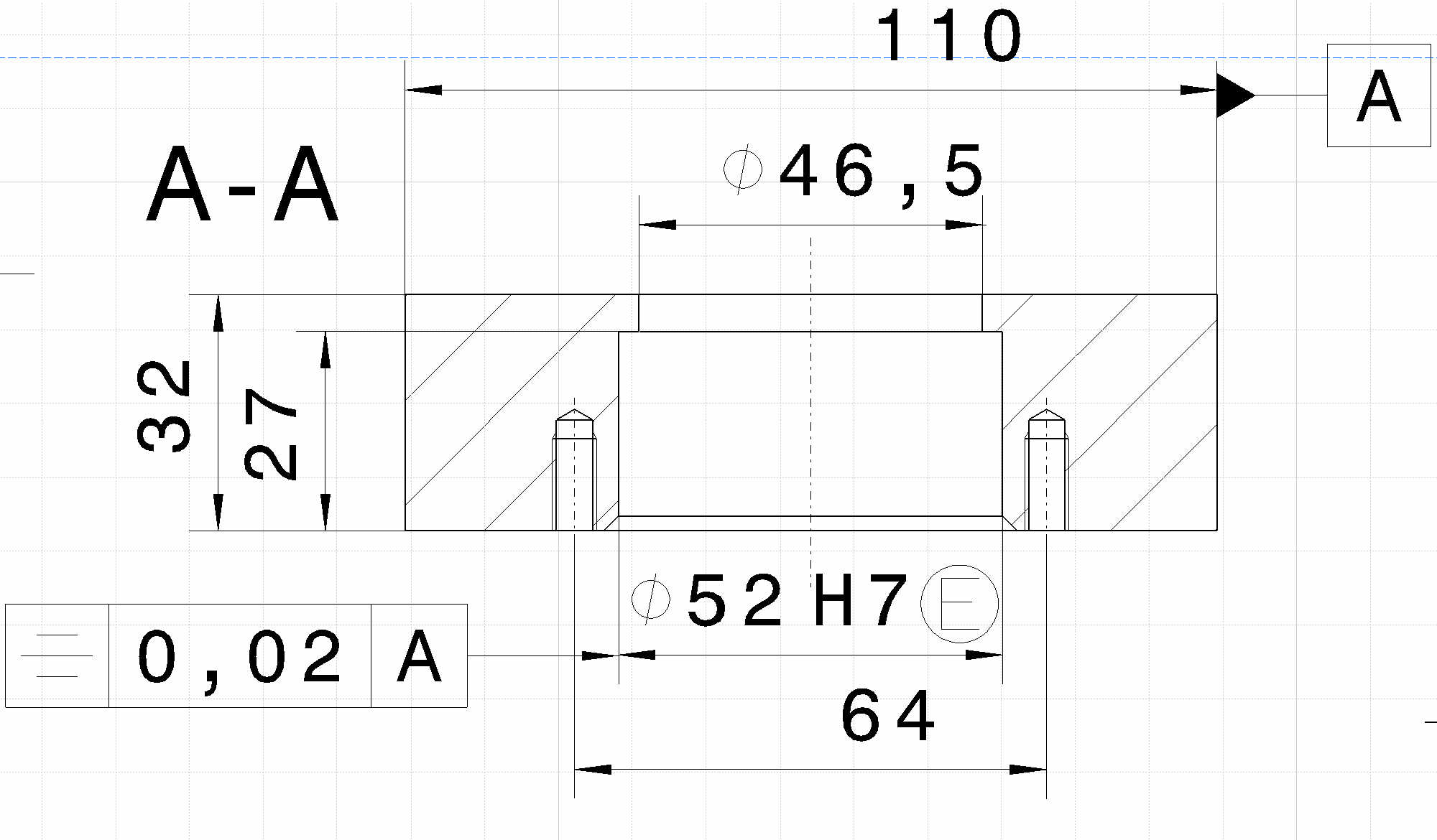

Ich hab bei meiner aktuellen Zeichnung leider ein kleines Problem, vielleicht kann man mir ja hier helfen.
Und zwar enthält mein Bauteil unter anderem eine Passbohrung, diese befindet sich auf der Werkstück Symmetrielinie. Normalerweise würde ich die Position der Bohrung nicht weiter bemaßen da dies auf Grund der mittigen Position ja nicht nötig ist. Allerdings ist es wichtig das die Bohrung wirklich genau mittig sitzt, sprich nur mit kleinen Abweichungen von vielleicht +-0,01mm zur Mittellinie.
Wie kann ich dies nun Normgerecht bemaßen ohne das die Zeichnung überbemaßt ist?

Hallo Marco,
deine Werkstücksymmetrielinie ist vermutlich nicht eindeutig? Aus welchem Formelement wird die Symmetrieline gebildet?
Ich würde an den Durchmesser der Passbohrung eine Symmetrietoleranz anziehen und als Bezug das Formelement angeben, das die Symmetrielienei definiert.

Hi, danke Alex, daran hab ich überhaupt nicht gedacht.
Ich hab nochmal den entsprechenden Zeichnungsausschnitt angehängt,  so meinst du das ja?
