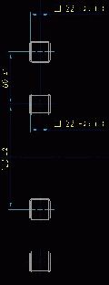

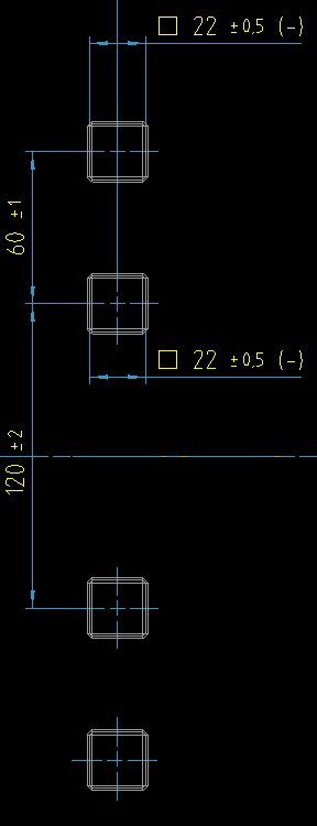

darf ich für symmetrische Formelemente innerhalb eines Bauteils eine "eigene" Mittellinie definieren und diese dann bemaßen? Oder über die Mittellinie bemaßen? (Siehe Zeichnung)

Dürfen ? .. Warum nicht.
Aber der Werker braucht auch Maße, die er messen kann, also von realen Kanten + Flächen .. und auch nur da sollte man IMHO Toleranzen antragen.
(Kommt natürlich alles auf die Fertigungs und Prüftechnologie und die funktion des Teils an)

Alles klar, danke. Die bemaßte Mittellinie lässt sich in dem Fall eben nur indirekt bestimmen.
