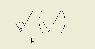

ich habe eine Frage zur korrekten Angabe der Oberflächenrauheit eines Bleches:
Wenn ich das Blech in der Vorderansicht darstelle und mit t die Blechdicke angebe, dann kann ich die Oberflächenangabe "Unbearbeitet" nur in die Fläche bzw. mit Führungslinie auf die Fläche angeben, wenn ich für die Außenkante und Bohrungen eine Allgemeintoleranz angeben.
Alternativ müsste ich eine Seitenansicht erstellen, wo ich die Oberflächenrauheit korrekterweise eintragen kann.

ist es korrekt, wenn ich die Blechoberfläche in der Vorderansicht über eine Führungslinie mit einer Oberflächenrauheitsangabe versehe?

so, wie von dir beschrieben, würde ich die Oberflächenangabe "unbehandelt" einfach aufs Zeichenblatt platzieren (siehe Bild) und die Werkstückkanten mit den dafür geeigneten Symbolen versehen.

Original erstellt von geneder:
...wenn ich für die Außenkante und Bohrungen eine Allgemeintoleranz angebe...
genau das wollt ich eigentlich umgehen, da man sonst an allen Werkstückkanten die Oberfläche angeben müsste.

schreibe doch einfach vor das Zeichen „Alle nicht gegenzeichneten Flächen“=(Bild von Andy-UP)
und die Flächen die du bearbeitest mit dem entsprechenden Zeichen für Bearbeitung mit den Angaben

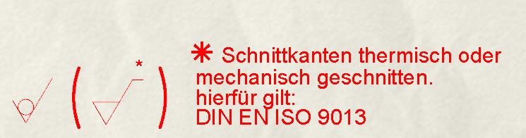

Hallo und einen schönen Tag Stefan.
Wir machen das immer so => siehe Bild
