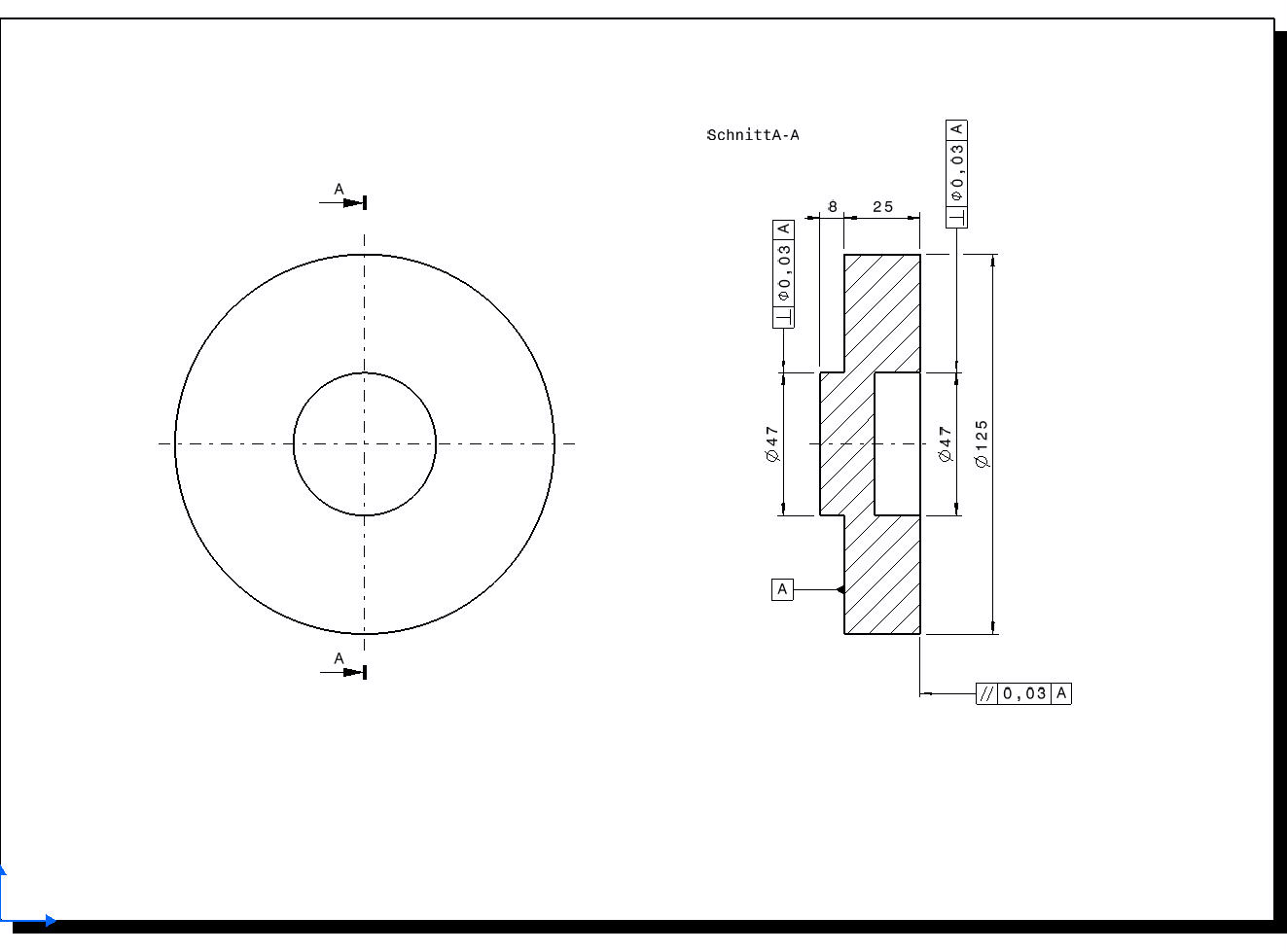

Guten Morgen!
also, ich habe eine Zeichnung mit Form- und Lagetoleranzen erstellt, bin mir aber nicht sicher ob das so stimmt. (Siehe Anhang)
Parallelität: Die zwei Flächen sollen in der Toleranz parallel sein.
Rechtwinkeligkeit: Die Bohrungs- als auch Wellenfläche soll rechtwinkelig zu der Fläche sein.
Ich zeichne mit SWXSolidWorks. Bei der automatischen Darstellung fehlt im Gegensatz zu allen Darstellungen in Büchern, Netz etc ein Pfeil, um die Toleranz zu einer Achse zu zeigen. Muss das so sein? (Hoffe, ich habs richtig erklärt ;-))
Freue mich sehr über eine Antwort.
Schon mal Merci im vorraus, Tanita

falls Du beim Erstellen des PDF den Font 'Erie' einbetten koenntest
waere das fuer die Lesbarkeit ein nicht zu unterschaetzender Vorteil.
Jetzt erscheinen da nur schwarze Kleckse. ;-)
Eins vorab: die Toleranzpfeile muessen senkrecht auf der zu tolerierenden
Flaeche stehen.

das mit den Pfeilen war schon mal prima, merci :-)
Hier kommt's nochmal als JPG

Hallo Tanita
1) zu deinem Bezug:
Wenn du alles auf die eine Fläche beziehen willst reicht dir der Bezug A. Dein Bezug B ist überflüssig.
2) allgemein zu den Pfeilen:
Mit der Richtung der Pfeile definierst du die Prüfrichtung. Wenn du dir eine Messuhr als Prüfgerät vorstellst, dann muss diese in der Richtung des Pfeiles angebracht werden (ist schwer mit Worten zu erklären  ). In den meisten Fällen steht der Pfeil also senkrecht auf der zu Prüfenden Fläche bzw. Maßhilfslinie.
Wenn ein Pfeil auf der Maßhilfslinie in höhe der Maßpfeile steht (siehe Rechtwinklichkeitstol bei mir) so ist die Achse gemeint, ist er deutlich unterhalb oder oberhalb ist die Mantelfläche gemeint.
3) Durchmesserzeichen bei der Tol:
Ein Durchmesserzeichen bei der Toleranzangabe bedeutet, dass die Toleranzzohne ein Zylinder ist. Wenn du dir bei deinen Rechtwinklichkeiten die Achse vorstellst, muss diese in einem Zylinder mit dem Durchm. 0,03 der senkrecht auf deine Bezugsfläche steht passen.
Ich habe dir mal eine Zeichnung gemacht wie ich das nach dienen Angaben Tolerieren würde.
Melde dich nochmal wenn du dazu noch Fragen hast.
Daniel

Tausend Dank,
hat mir super geholfen. Jetzt ist mir einiges klar geworden

Mal ab von den Toleranzfragen: Grundsätzlich ist es sinnvoll, die Außenabmessungen darzustellen. Also nicht 8 mm Absatz und 25 mm Restbauteil, sondern Gesamtlänge 33 mm und Absatz 8 mm.
Ich würde sagen das hängt davon ab wo man hin will (Addition von Toleranzketten). Ist bei diesem Beispiel nicht so tragisch, sollte aber trotzdem nicht pauschalisiert werden.

Ja, da hast Du auf jeden Fall Recht. Gott sei Dank bestätigen Ausnahmen die Regeln. In diesem Fall ist die Scheiben Dicke das wichtigere Maß.
Aber Danke fürs aufpassen
