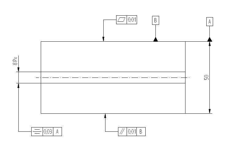

es geht und Form- und Lagetolerierung.
Ich habe z.B. einen Rechteckigen Klotz. In der Draufsicht mache ich eine Mittel/Symetrie-Linie rein.
Wenn ich nun einen Bezug "A" direkt auf die Mittellinie setze, ist dann der Bezug als Fläche oder als Linie zu sehen?
Ich denke doch die Querschnittsfläche, oder?
In meinem Fall ist es so, dass ich auf der Oberseite des Klotzes in Richtung der Mittellinie eine Nut mit 12H7 Breite über das komplette Teil habe und sicherstellen möchte, dass die Nut 1. genau mittig sitzt und 2. parallel zur Mittellinie verläuft.
Also dachte ich mir, Bezug "A" auf Mittellinie und die Nut mit einer Symetrie von 0,01 zu versehen.
Ist das so machbar?
Wär prima wenn mir jemand eine sichere Antwort geben könnte.

Hi Ralph,
generell ein verdammt haariges Thema  ... du bist aber auf dem richtigen Weg.
IMHOIn my humble oppinion (Meiner Meinung nach) wichtig ist noch, dass die Seitenflächen eng toleriert sind, sonst verschiebt sich die Symetrie, ist also nicht parallel zu den Seitenflächen. Das passiert z.B. wenn die Breite 50 +-0,2 ist. Das hätte zur Folge, dass die Symetrie einen Randabstand zwischen 24,9 und 25,1 hätte. Was wiederum bedeutet das der Randabstand der Nut eine Toleranz von 0,11 mm hätte.(Trotzdem wäre das Teil korrekt!)
Um das zu verhindern, gibtst Du für die Seitenflächen Parallelität an, oder auch eine entsprechend kleine Toleranz für die Breite.
Damit es dann auch grade und eben wird, hängst Du an die ISO 2768-m (oder was Du da hast) noch z.B. -K oder -H an. Falls auf dem Blatt nichts oder auch die böse     ISO 8015 steht, solltest Du in jedem Fall noch das Hüllprinzip einschalten. Entweder mit jeweils einem "E" an den entsprechenden Maßen oder mit dem Anhang -E an der ISO 2768     . Das könnte dann so z.B. so aussehen: ISO 2768-mK-E...

Musste erstmal meinen Jorden hervorkramen ...
Das Bezugsdreieck kann nur dann auf einer Mittellinie sitzen
wenn diese durch Bezugsstellen definiert wird, ansonsten geht
das nicht. So wie im Bild sollte es richtig sein.
Die Mittellinie stellt jetzt die Bezugsebene fuer A dar und
die Nut liegt symmetrisch zu dieser.

Bezugssymbol B ist überflüssig.

in diesem simplen Beispiel schon nur sieht's L/R so aus?

Warum? A bezeiht sich auf die Symetrie und B auf die Fläche...

Warum? A bezeiht sich auf die Symmetrie und B auf die Fläche...
in diesem simplen Beispiel ist das eindeutig und da kann der Bezug
B entfallen. Sollte jedoch recht/links etwas 'drangeflickt' werden
oder noch ein Absatz dazu kommen so waere ohne Bezug nicht mehr
eindeutig auf welche Flaeche sich das Parallel bezieht.
