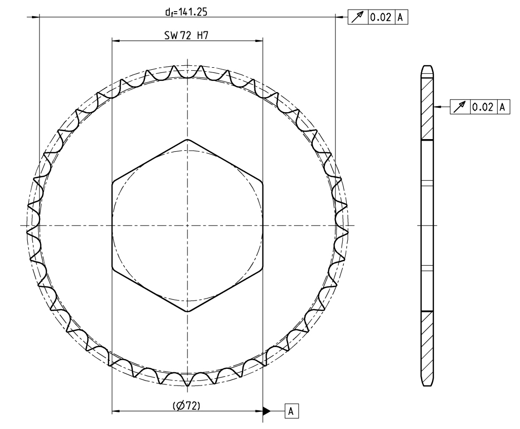

ich habe eine Frage zur Darstellung von Plan- und Rundlauf eines Kettenrades auf einer Zeichnung.
Plan- und Rundlauf sind nach DIN 8196 Teil 1 folgendermaßen definiert:
Rundlaufabweichung:
Maximale Rundlaufabweichung zwischen Kettenradbohrung und Fußkreisdurchmesser bei Aufnahme des Rades in der Bohrung.
Planlaufabweichung:
Maximale Planlaufabweichung zwischen Kettenradbohrung und Zahnkranzstirnfläche bei Aufnahme des Rades in der Bohrung.
Das Problem, das ich jetzt habe ist, dass meine 'Kettenradbohrung' ein Innensechskant ist. Nun muss entsprechend der Bezug zwischen dem Innensechskant und dem Fußkreisdurchmesser bzw. der Stirnfläche hergestellt werden.
Wie mache ich das am günstigsten?
Mein erster Gedänke wäre es einen Innenkreis in den Sechskant zu legen, dem ich den Bezug A gebe. Und dann entsprechend die Stirnfläche und den Fußkreisdurchmesser mit der Lauftoleranz ausgestattet. (s. Bild)
Ist das so in Ordnung und korrekt? Oder gibt es bessere Vorschläge?

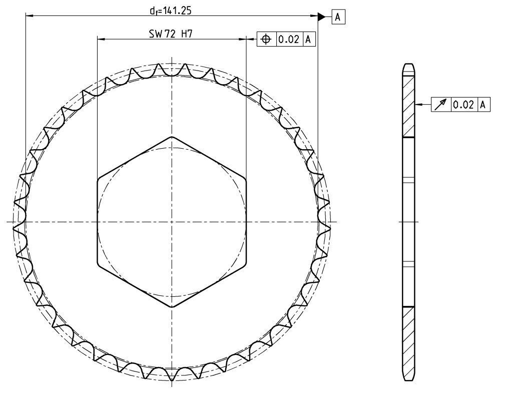

Hallo Christopher,
ich würde den Bezug "A" auf den Fußkreisdurchmesser legen,
und den Sechkant mit Position dazu tolerieren.
Erich

Hallo Erich,
Danke für deine Antwort. Eigentlich eine gute Idee
Ich nehme an du meinst einfach so? -> Bild

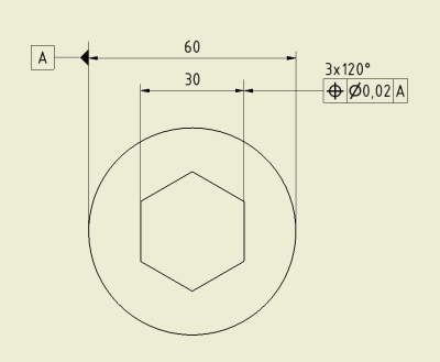

erstellt am: 02. Sep. 2008 12:22    Editieren oder löschen Sie diesen Beitrag!  <-- editieren / zitieren -->   Antwort mit Zitat in Fett Antwort mit kursivem Zitat    Unities abgeben: 1 Unity (wenig hilfreich, aber dennoch)2 Unities3 Unities4 Unities5 Unities6 Unities7 Unities8 Unities9 Unities10 Unities Nur für chranz 10 Unities + Antwort hilfreich
Hallo Christopher,
mach lieber noch ein Kreissymbol vor die Toleranz, damit klar wird
dass die Tolerieung von allen Richtungen aus gilt.
Zu Überlegen wäre noch die Angabe "3x120°" als Zusatztext (Quantität).
Erich
