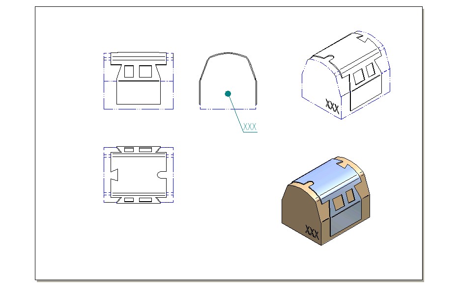

In welcher Lage ist das Werkstück darzustellen?
Oder welsche Lage würdet ihr bevorzugen?
Ist es egal?
Gebrauchslage/Fertigungslage
wenig verdeckte Kanten
informativ
Sind einige dinge, die beachtet werden sollten bei einer Hauptansicht.
Hauptansicht ist klar aber die Lage unklar. (Gebrauchslage unbekannt)
Es geht nicht um Kosten und Schneller (bei der Erstellung der Zeichnung), sondern um eine 1A Zeichnung abzugeben.
danke

In DEM Fall: Vollkommen egal.

Normalerweise sollten die Ansichten nach Fertigungslage ausgerichtet sein. Aber da du diese ja nicht kennst, ist es wie Charly schon schrieb, in dem Fall wirklich egal.
Ich würde allerdings aus dem Bauch raus dennoch irgendwie die Variante A bevorzugen. Ich weis nicht warum, aber ich tue mir beim Zeichnungslesen irgendwie leichter, wenn die Symmetrieachse senkrecht steht.

Ich würd auch sagen symetrie-achse senkrecht..
unsere zerspaner würden sonst wohl auch maulen...

Ich bitte zu bedenken, dass Wellen ebenfalls Symmetrieachsen besitzen (deren Zentrumsachse nämlich) und dass diese zum großen Teil waagerecht dargestellt werden. Die Pauschalaussage "Symmetrieachse immer senkrecht" mag hier im Einzelfall sinnvoll sein, kommt aber aufgrund Eurer Aussagen daher, als ob's keine Alternative gäbe. Dem ist nicht so!

Meine Frage kommt daher, das ich von einer Auszubildenden die Version B vorgelegt bekommen habe. Zu meiner Ausbildungszeit, wäre B für meinen Ausbilder das gefundene Fressen gewesen.
Leider ist für das Beispiel nix im Büchern oder I-Net zu finden.
Empfinde A persönlich auch für übersichtlicher, ist wohl beides Richtig aber
irgendwie A Ansehlicher.

Ich hab ja nix von "...immer senkrecht..." geschrieben. Bei Drehteilen (Wellen, Achsen,...) is klar, dass die Symmetrie-achse waagerecht auf der Zeichnung sein sollte. Deswegen auch mein Hinweis auf die Fertigungslage.
Mit "...Symmetrielinie senkrecht..." und "...leichter lesen..." meinte ich so Teile wie hier, wo die Fertigungslage unbekannt und/oder egal ist. Kam vielleicht beim obigen Beitrag falsch rüber.
