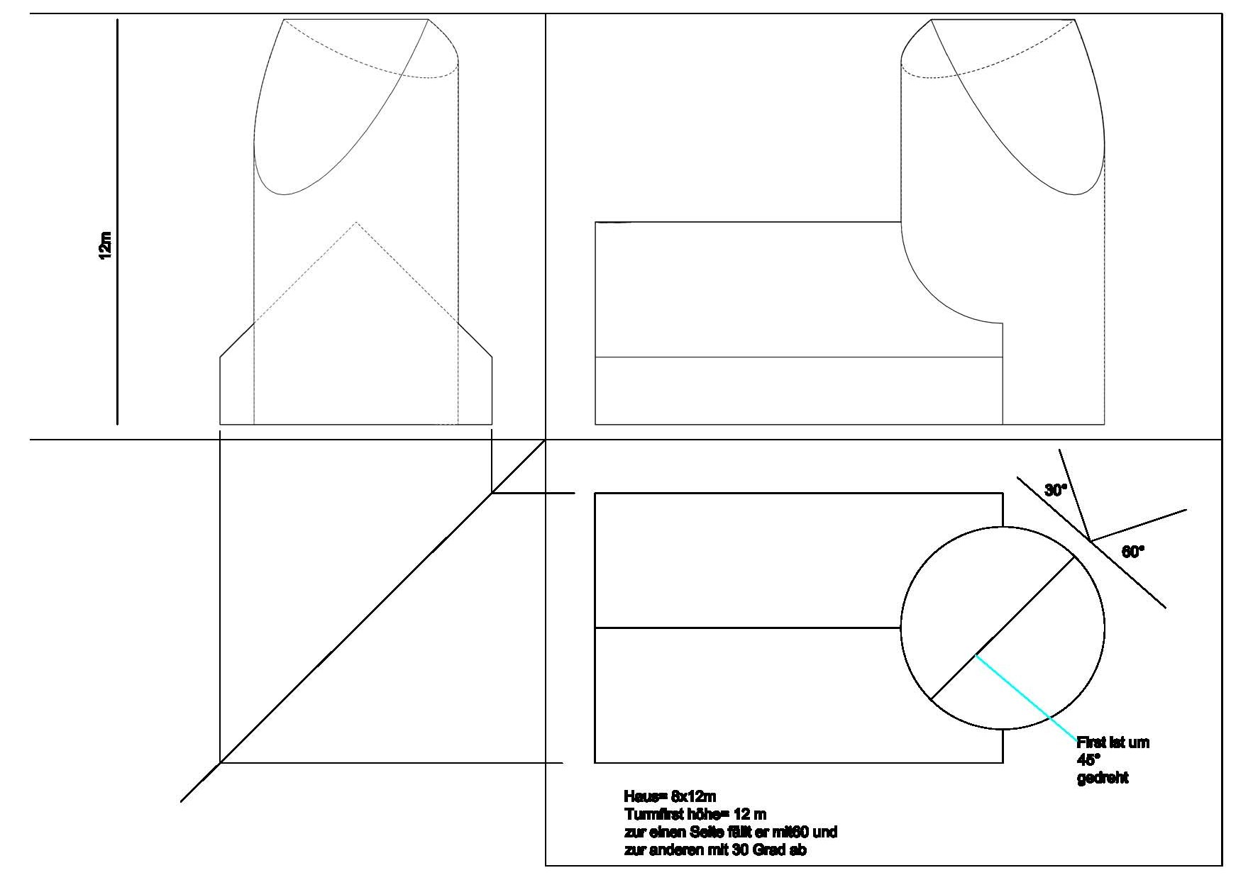

hallo,

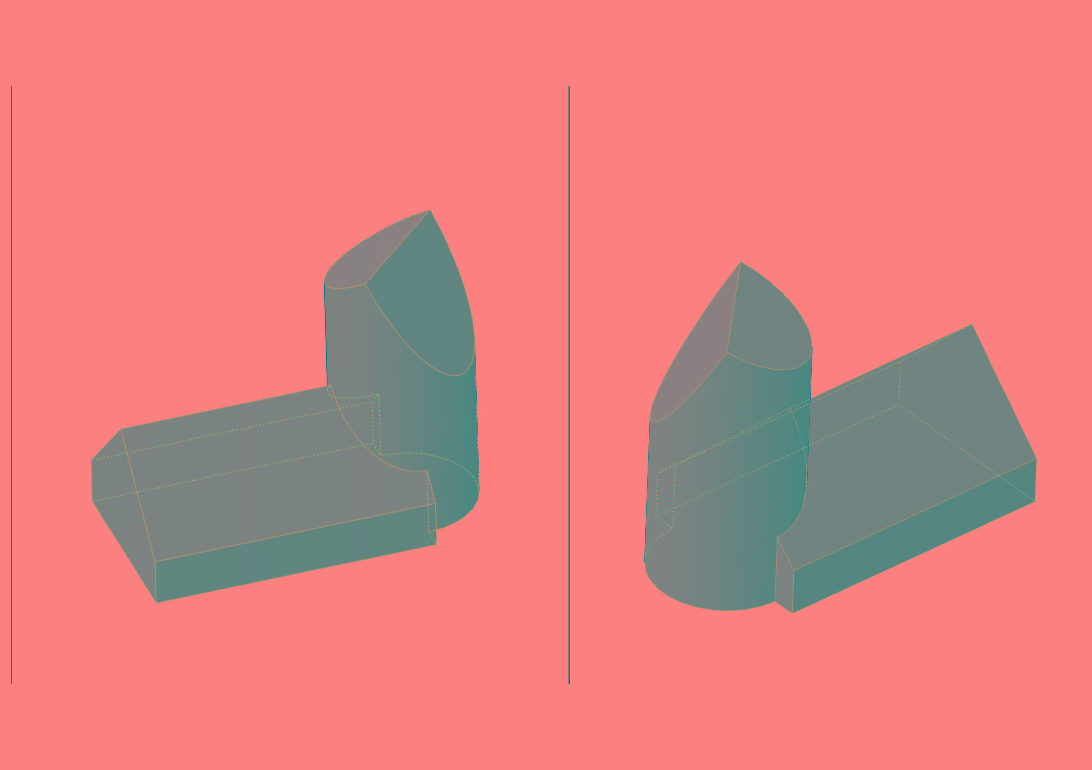

ich muß in einem Fach eine 3Tafelprojektion lösen. leider hänge ich da an einem Problem fest.
Es geht um eine Art Kirche mit Rundturm. Der Rundturm hat zwei verschieden schräge Dachflächen (30°,60°) und der First ist um 45 in der Draufsicht gedreht.
das Gesamte hab ich problemlos als 3D Körper konstruiert um es mir besser vorzustellen.
Leider weiß ich aber nicht wie man das in der 3 Tafelprojektion genau macht ??
gruß an alle
vielleicht gibts ja hier einen Profi mit Lust an solchen sachen ???? würde mich nur über einen Tipp freuen wie ich die Elypsenpunkte in den
Seitenansichten bekomme

die Ellipsenkonstruktion erfolgt mittels Hilfsebenen bzw. Hilfschnitte.
Beispiele hierzu findest du im Hoischen ( technisches Zeichnen), natuerlich auch in jedem Fachbuch ueber technisches Zeichen.

Soll die Sache per Hand (also Papier+Bleistift) oder per CAD gemacht werden? Ich habe das Gefühl du weißt nicht wie man sowas per Hand löst...in diesem Fall leih dir ein Buch wie den Hoischen oder ein anderes Fachbuch aus (musst es ja nicht gleich kaufen, würd ich aber empfehlen da man das immer mal brauchen kann) und zieh dir das rein. Ich für meinen Teil finde es etwas zu aufwändig/sinnlos das komplette Vorgehen zur Abwicklung/Projektion von schräg geschnittenen Zylindern hier abzuhandeln da es ein Standardprozedere ist das man mal gelernt haben kann/sollte/müsste. Wenn du weißt wie es geht und nur an einer speziellen Stelle hängst dann frag genauer und dir wird sicher geholfen. Wenn du im CAD so klarkommst das du ne Zeichnungsableitung machen kannst, dann mach das doch mal...erstelle einfach die drei gewünschten Ansichten, da weißt du schonmal wie das Ergebnis aussehen soll.

wieso bekommst du Kopfschmerzen? weil es leicht ist so etwas in 3D zu modellieren ?
ja die sache soll später aufs Papier.
ich bekomme auch alles selber soweit hin nur hatten wir damals keinen verdreht geschittenen zylinder.
wollte ja nur nen kleinen Tipp wie ich die Punkte der Schnittfläche richtig hinbekomme...

ich bin auch der Meinung das das Zeichnerische Grundwissen immer mehr auf der Strecke bleibt und das das sehr schade ist.
Aber das ist nunmal der wandel der Zeit.... egal.... zurück zur eigentlichen Frage
Das Schlagwort heißt Zwölferteilung !!! oder wenns genauer sein soll 24er- Teilung
Mit dieser Aufteilung kannst du den Zylinder in Scheiben schneiden und in jeder Schnittebene über die 3 Tafelprojektion deine Ellipsenpunkte abgreifen.
Egal ob der Zylinder "verdreht" ist oder nicht !! Dann muste eben die Schnittebenen genauso legen....
