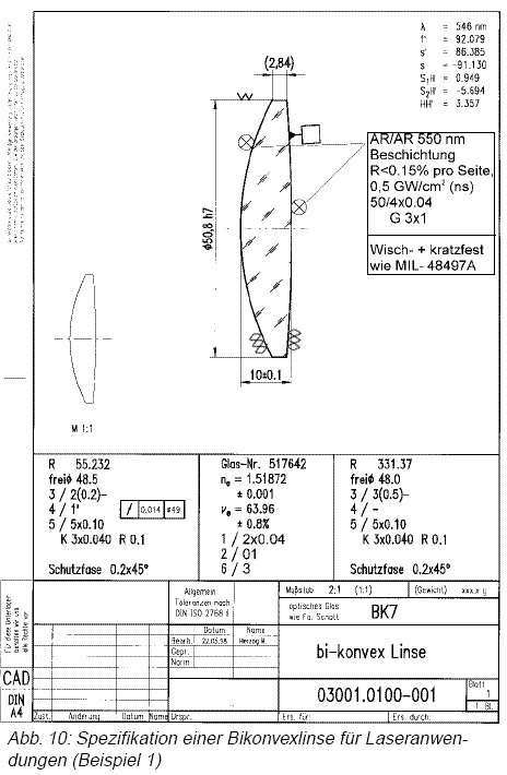

nur hier handelt es sich um Optikbauteile und die laufen etwas
anders. Und dort wird u.A auch die DIN2768 angewandt. Wie es sich
jetzt mit den Randspruengen und deren Ausdehnungen und deren Angabe
mit Kennziffer E verhaelt muss man wohl mal in diesem Fall gesondert
klaeren
Sofern es sich bei den Spruengen um Ausbrueche handelt so duerften
die (keine Schutzfacette) bei tyisch 0,1 - 0,05 liegen. Ist wohl
gesondert abzuklaeren (materialspez. Fertigungsverfahren/Art der Linse)
/Edit
gemaess DIN 10110-7 werden die Randauspruenge unter
Kennziffer 5 mit Anzahl und Ausdehnung angegeben
das nur zur Info. Anbei mal ein Beispiel einer Linsendefinition,
sieht nicht nach ueblichen Maschinenbauzeichnungen aus ;-)
Klaus
