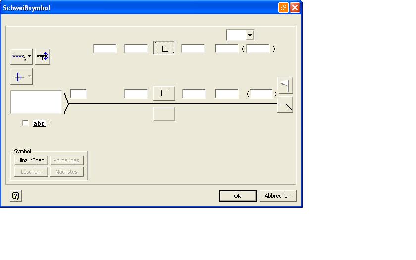

Grüß Euch!
Die Darstellung von Schweißnähten (Grundsinnbilder) auf tech. Zeichnungen sind ja nach ÖNORM (DIN) EN 22553 genormt.
Jedoch ist in dieser Norm bzw. im Tabellenbuch diese HV-Kehlnaht nicht mehr zu finden!!
Gibt es die noch? Oder gibt es nur mehr eine HV-Naht(im Solid Works ist diese naht auch nicht mehr auffindbar)?!
Begründung dieser Frage: Auf unseren tech. Zeichnungen haben wir vermehrt eine HV-Kehlnaht angegeben und nun das Problem das unser "Qualitätsmensch" diese Nahtangabe nach einem Riss an einer Konstruktion beanstandet. Er bezieht sich auf die Norm (siehe oben) und behauptet es gibt keine HV-Kehlnaht nach dieser Norm!

Hallo Woand,
Deine HV-Kehlnaht ist ja eine zusammengesetzte bzw. kombinierte Schweißnaht.
Und natürlich sind solche oder ähnliche Kombinationen auch "normgerecht".
Mit Inventor kann man solche Kombinationen entsprechend darstellen.
Wenn es in Deinem Soldworks so nicht möglich ist, müsstest Du Dir vielleicht entsprechende Symbole "basteln" und manuell in Deine Zeichnungen/Ableitungen einfügen.
Gruß Ingo

Hallo Alle / Hi Ingo!
Ist dies eine normgerechte Darstellung dieser HV-Kehlnaht?

erstellt am: 16. Jan. 2008 14:02    Editieren oder löschen Sie diesen Beitrag!  <-- editieren / zitieren -->   Antwort mit Zitat in Fett Antwort mit kursivem Zitat    Unities abgeben: 1 Unity (wenig hilfreich, aber dennoch)2 Unities3 Unities4 Unities5 Unities6 Unities7 Unities8 Unities9 Unities10 Unities Nur für Woand 10 Unities + Antwort hilfreich
Genau so...

Hallo und einen schönen Tag Woand.
Habe über Google das gefunden: http://home.wtal.de/bi/din/index.html
Mußt bei Punkt 6 nachguggen.
Dann kann euer "Qualitätsmensch" mal hier rein guggen:
http://tww.fh-duesseldorf.de/DOCS/FB/MUV/KOL/Kole-Vorlesung/KO1-6-23.pdf http://books.google.com/books?id=gb5GYS44WqEC&pg=PA108&lpg=PA108&dq=%22hv+naht%22&source=web&ots=yiuWAAJv6l&sig=Pa-9dM-T5ddOHljLopfkaXMaxyY#PPA105,M1
Nun überzweugt, das es die HV Naht noch gibt?
Da dies allerdings eine zusammengesetzte Naht ist, wird das Symbol in SWX nicht geführt.

Original erstellt von Woand:
Woand
öhm.... nö ! die Darstellung ist nicht ganz richtig.
Die beiden Symbole sind miteinander verbunden. sollten/dürfen sie aber nicht.
ich bin im Schienenfahrzeugbau tätig und für diesen Bereich gibt es eine Norm.
Die DIN 6700-3
darin ist die HV und die HY mit aufgesetzter Kehlnaht (so heißt das da) genormt.

[QUOTE]Original erstellt von DegraA:
[B]
Hi!
Also, "SOLLTEN" SIE NICHT MITEINANDER VERBUNDEN SEIN ODER "DÜRFEN" SIE NICHT MITEINANDER VERBUNDEN SEIN?? Fr
DAS CAD PROGRAMM ERSTELLT DIESE HV-KEHLNAT AUTOMATISCH SO... kann dies aber editieren!

also eine genaue Antowot kann ich dir nicht geben.
aber ich und mein Bauchgefühl würden sagen: "sie dürfen nicht" zusammenhängen.
Begründung: es sind ja immernoch 2 eigenständige Symbole die jeweils für eine andere Nahtform stehen die in diesem Fall nur kombiniert werden.
