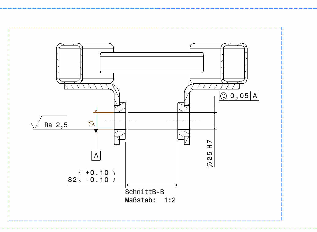

Mein chef hat diese Konzentrität verbrochen.
Ich stell mir nun die Frage : Achse zu Achse konzentrisch? nicht besser Lauf oder wenns auf ganz hart geht Summenlauf?
Dankeschön

Hi Susi,
die Toleranzangabe stimmt schon.
Koaxilität/Konzentrizität bezieht sich immer aus Achsen bzw. Mittelpunkte. Deren Toleranzzone ist dann immer zylindrisch.
Der "einfache" Lauf wäre nicht aussagekräftig.
Der "Gesamtlauf" wäre anwendbar, jedoch unnötig auf Grund der Maßtoleranz H7.
Habt ihr in Österreich schon das Tolerierungsprinzip ISO 8015? Oder macht ihr es wie wir in D. Solange nichts vermerkt ist, gilt stillschweigend noch die DIN 7167?

hmm, also passt das. ich muss dir leidergottes ehrlich sagen, dass ich isomässig nicht genau weiss, was grad *in* ist bei uns im büro. wir machen so ein riesending von 4 m läge, da werden echt meist nur allgemeintoleranzen verwendet. wenn wir auf dem ganzen teil mit ca 1500 teilen auf 15 zeichnungen gps verwenden ist das viel. leider war ich ja auch lange zu hause und bin erst seit april wieder dabei, da hab ich  das ganze noch nicht so im überblick.*fg* ist aber eine gute frage und ich werde sie weitergeben.
vielen dank für die hilfe, dann werd ich es so lassen!

Was ich noch ergänzend dazu sagen möchte: Hier wäre auch die "Positionstoleranz" sinnvoll.
Ich kann Dir empfehlen eine Schulung für das Thema "Richtige Festlegung von Toleranzen für Form, Lage und Oberflächen" zu besuchen.
Ich war nach meinem Lehrgang ziemlich baff was ich vorher für einen Unfug gemacht habe  Es lohnt sich wirklich.
