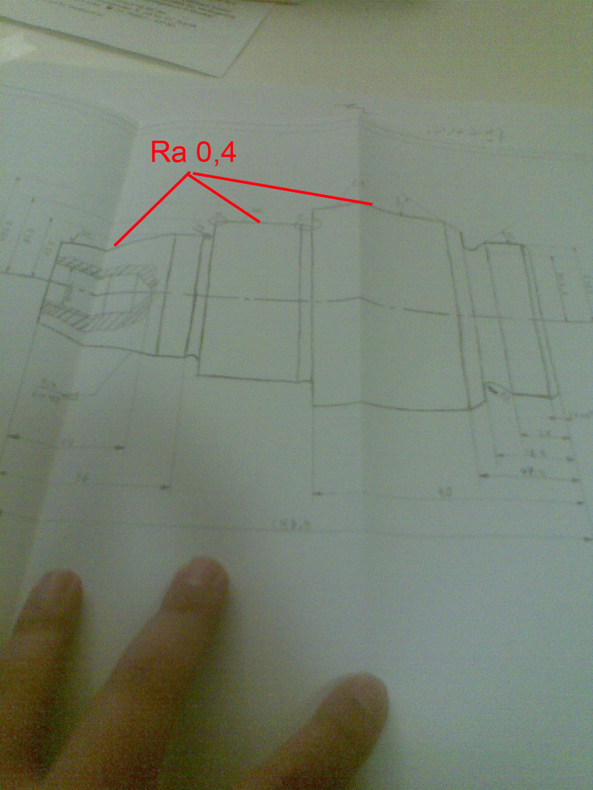

Wovon ist toleranzen abhängig?
Ich meine genau, wie kann ich verstanden wie viel toleranzen haben wir in einem werkstük.
Wie Sie in meine Freihand skizze sehen! es gibt 3 Feinbearbeitete OberFläsche RA 0,4
im toleranztable habe ich gesehen nur 2 toleranzen. Hängt das von feinbearbeitet oberfläsche ab?
Lg,Sam

mit der Oberfläche bist Du schon ziemlich nah dran.
Hast Du den "Hoischen/techn.Zeichnen" zur Hand? Dann schau mal unter dem Begriff "techn.Oberflächen", dort ist das Thema ausführlich erläutert.
Ich sehe gerade, Du studierst in Wien?
Ich denke mal, in der dortigen Bibliothek habt Ihr vergleichbare Nachschlagewerke.
Weitere Suchbegriffe:
Rauheit, Mittenrauhwert Ra, gemittelte Rauhtiefe Rz, Oberflächenangaben nach DIN ISO 1302
Gruß Ingo

Eine feine Oberfläche muss nicht gleich eine feine Toleranz bedeuten. Sie kann z.B. auch nur zu optischen Zwecken dienen.
Aber eine feine Toleranz erfordert zwangsläufig eine, dazu passende, feine Oberfläche um den Traganteil der Paarung zu erhöhen.

A)Das Ziel einer Konstruktion ist, dass das konstruierte Bauteil seine Funktion erfüllen kann. Da die einzelnen Bestandteile einer Baugruppe, Maschine oder Anlage ja getrennt gefertigt werden,kann das Zusammenspiel und damit die Funktionsfähigkeit der Einzelteile nicht sofort an Ort und Stelle geprüft werden. Trotzdem sollen die Einzelteile, nachdem sie eingebaut sind, tadellos funktionieren. Um dies sicherzustellen, werden die Einzelteile mit Toleranzen, also maximal zulässigen Abweichungen versehen.
B)Wie es die bereits im Jahre 1986 eingeführte internationale DIN ISO 8015 dokumentiert, solle auch in der Bundesrepublik im Regelfall das so genannte Unabhängigkeitsprinzip (auch als neuer Tolerierungsgrundsatz bezeichnet) eingesetzt werden. Das Unabhängigkeitsprinzip besagt, dass alle in einer Zeichnung angegebenen Maß-,Form- und Lagetoleranzen unabhängig voneinander einzuhalten sind, sofern nicht besondere Angaben etwas anderes fordern.
Gruß Marc (Stolz drauf bin das ich´s noch auswendig kann)
