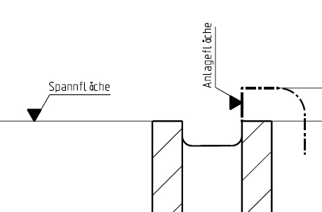

Eine normative Vorgabe ist mir nicht bekannt. Bei uns wird auf Spann- und Anlageflächen wie im Bild dargestellt hingewiesen - nicht normgerecht, aber eindeutig.

Hallo Carsten!
Danke für die Hilfe!
Das schaut gut aus wie du das gelöst hast.
Auf die Idee das mit Oberflächensymbolen zu kombinieren bin ich nicht gekommen.

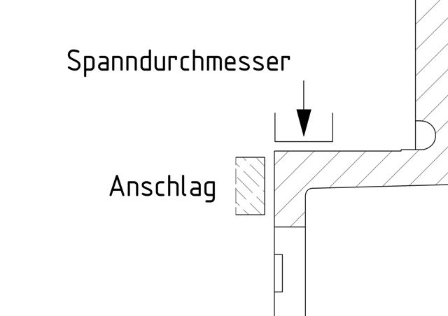

@ Jörg: Ist ein guter Ansatz, aber glaub für die Fertigung nicht ganz ideal.
Habe gerade aber in Zeichnungen aus den, schon etwas abgelagerten, Jahrgängen 1951 was anderes gefunden.
Ich hab das mal neu erstellt wie im Anhang. Schaut doch nicht schlecht aus, oder? Was meint Ihr dazu?

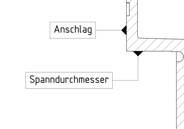

erstellt am: 26. Sep. 2007 14:30    Editieren oder löschen Sie diesen Beitrag!  <-- editieren / zitieren -->   Antwort mit Zitat in Fett Antwort mit kursivem Zitat    Unities abgeben: 1 Unity (wenig hilfreich, aber dennoch)2 Unities3 Unities4 Unities5 Unities6 Unities7 Unities8 Unities9 Unities10 Unities
Ich denk mir halt das die eventuell durcheinander kommen könnten.
Ohne das ich jemand zu nahe treten will, aber es gibt halt solche "Spezialisten" die dann bei jedem mal fragen, was das bedeutet.
...wobei wenn anstelle der Buchstaben "A", "B", etc. "Spanndurchmesser" oder "Anschlag" steht, könnte es nicht mal verkehrt sein...
Wie findet ihr das im Anhang?

Wenn die verwendeten Begriffe in eurer Fertigung bzw. bei euren Lieferanten als eindeutig gelten, dann ist das sicher ausreichend wie dargestellt.

also ich würde nicht die zweckentfrendeten Bezugselemente der Form und Lagetolerierung nehmen.
Stattdessen eher einen einfachen Text bzw. in deinem Fall die Worte "Anschlag" und "Spanndurchmesser" mit einem Pfeil, der auf die entsprechende Fläche zeigt.
Ich könnte mir sogar durchaus vorstellen, dass im Sinne der Norm diese Verwendung des Symbols unzulässig ist.
Aber da ja eh jede Firma ihr eigenes Süppchen kocht und die meisten erst gar nicht nach Norm Zeichnen ist das alles relativ

erstellt am: 02. Okt. 2007 18:09    Editieren oder löschen Sie diesen Beitrag!  <-- editieren / zitieren -->   Antwort mit Zitat in Fett Antwort mit kursivem Zitat    Unities abgeben: 1 Unity (wenig hilfreich, aber dennoch)2 Unities3 Unities4 Unities5 Unities6 Unities7 Unities8 Unities9 Unities10 Unities Nur für tobiasu 10 Unities + Antwort hilfreich
Hallo zusammen
Der Ansatz von
carsten-3m
ist in der Schweiz sogar normiert, allerdings mit einer Strich-Punkt-Punkt Linie.
(SN 210 120; VSM Buch S.20: Linienarten
Strich-Zweipunktlinie schmal: (...) Umrisse der ursprünglichen Form)
