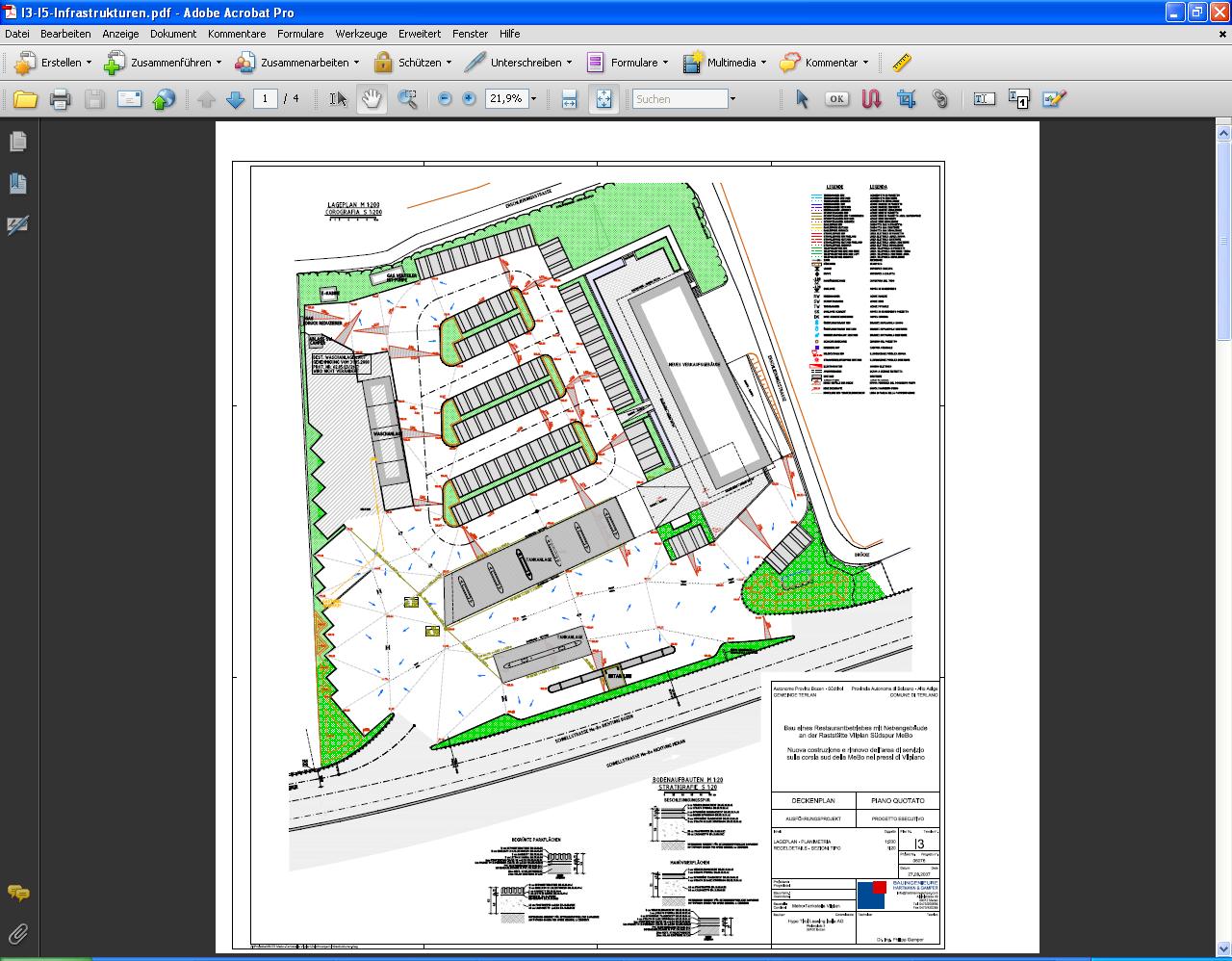

Hallo Leute,
habe folgendes Problem beim Drucken von pdf-Dateien: Öffne ich eine pdf-Datei mit dem Adobe Acrobat Reader oder Acrobat 9 und will diese auf meinem Plotter HP Designjet 500 drucken will, dass der Druck perfekt startet, aber zu früh abgeschnitten wird. Mir fehlen dann immer ein paar cm, so dass der Plan unbrauchbar ist. Adobe schneidet einfach zu früh ab. Ich dachte immer, dass es nichts Einfacheres gibt, als ein pdf-File auf Papier zu bringen, bin aber mittlerweile der Meinung, dass es nichts Schwierigers gibt...
Was mache ich falsch? Hat jemand einen Vorschlag?

Hallo Daniel,
am PDF wird es wohl nicht liegen, insofern diese nicht mit einem Sonder- oder Benutzerformat geniert wurde. Daher würde ich auf eine falsche Einstellung oder ein Problem mit dem Treiber tippen. Am besten wäre es, wenn du mal Screenshot von den Einstellungen bzw. dem Menu eines Druckvorganges posten würdest.

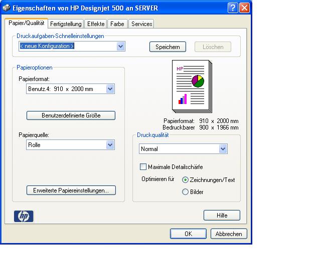

für meine Zeichnungen verwende ich eigentlich immer ein Sonderformat, z.B. 900 mm hoch und 1400 mm lang, d.h. je nachdem wie groß der Plan ist. Die Plangröße richtet sich nach den Erfordernissen der Zeichnung wobei immer eine ganze Zahl an A4-Formaten für die Breite und für die Höhe verwendet wird, damit man den Plan dann gut falten kann.
Ein Problem mit dem Treiber wird es wahrscheinlich nicht sein, weil das Problem auf unterschiedlichen Computern mit unterschiedlichen PDF-Programmen auftritt (einmal Adobe Acrobat Reader, einmal Adobe 9 Pro). Einen Screen-Shot werde ich gleich posten.

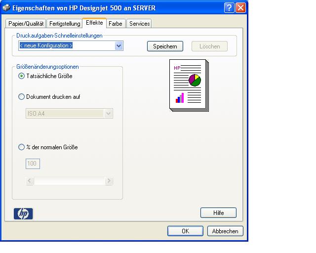

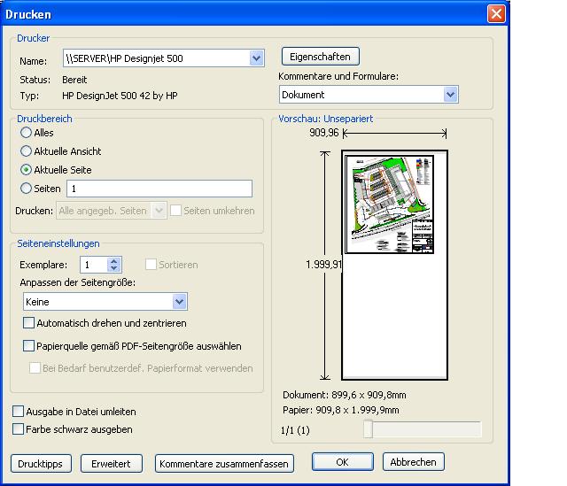

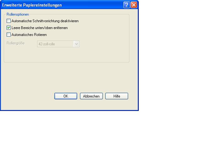

jetzt habe ich einen Screenshot der Einstellungen gemacht. Wir wählen beim Plotter immer ein ausreichend langes Papierformat (z.B. 910 x 2000 mm), so dass die Zeichnung platz hat. Der Plotter schneidet dann automatisch den weißen Bereich weg. Das funktioniert wunderbar im Autocad, warum also auch nicht über Acrobt mit den pdfs.
Wie gesagt, die letzten paar cm des Plan werden immer abgeschnitten, d.h. es fehlt der Planrand und ein Teil des Titelkopfes usw.

Wieviel fehlt dir denn bzw. wo fehlt dir etwas? Immer am Schluss und immer gleichviel?
Versuch es mal mit dem Haken "Papierquelle gemäß PDF-Seitengröße auswählen"...

möglichkei wäre noch "in Druckbereich einpassen", der Nachteil ist dann wird der Plan entweder ein bißchen größer oder kleiner geplottet.
Ich habe bei mir noch immer "Automatisch drehen und Zentrieren" drin.
