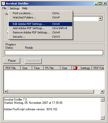

Geh im Distiler mal auf Einstellungen > Adobe PDF Einstellungen ändern > dann alles wie gewünscht einstellen und dann unten auf "Speichern unter..." clicken - Nachteil: Diese Einstellungen werden als .joboptions-File gespeichert und müssen auf alle relevevanten Arbeitsplätze verteilt werden 8oder eingestellt werden...)

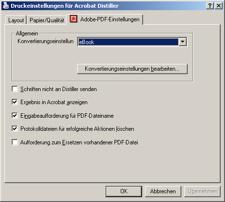

Ich kann leider keine Einstellmöglichkeit finden.
Ich habe es versucht unter:
* Adobe Distiller 5.0 starten
* Voreinstellungen -> Einstellungen...
dort gibt es allerdings keine "Adobe-PDF Einstellungen". Wenn ich über
* Drucker und Faxgeräte
* RMB auf Acrobat Distiller
* Druckeinstellungen
gehe, gibt es dort einen Reiter "Adobe-PDF Einstellungen". Dort kann ich aber nur die Konvertierungseinstellungen (eBook, Print, ...) ändern, nicht das Papierformat.
Welchen Weg muß ich gehen?

Hmmm....
Ich dachte der 5er Distiller und der 7er Distiller schauen sich noch relativ ähmlich... anscheind nicht... (der 7er schaut aus wie anbei...)
Naja - aufjdenfall wird es so ungefähr aussehen...
http://www.pdf-x.de/DISTILLER/DISTILLER_5_0/distiller_5_0.html
Da kannst du dann ja Speichern unter auf der rechten Siete drücken - und unten steht doch das Papierformat; oder nicht?

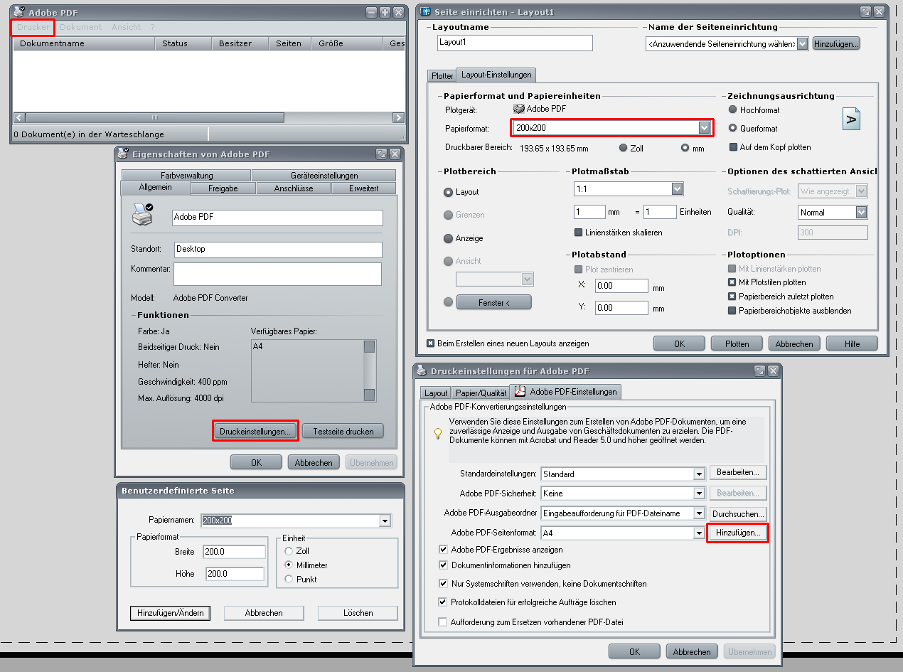

Nabend.
Der 5er Acrobat dürfte Probleme mit A0 haben, in der Uni hab ichs nicht hinbekommen A0 anzulegen.
Normalerweise sollte das komplett im Adobe PDF einzustellen gehen, der Distiller ist nicht so wirklich nötig.
Das Format 200x200 hab ich mal fix angelegt und dann ACAD gestartet. Soltle normalerweise gehen und auftauchen.

Hallo,lumen!
Danke für die erklärenden Bildchen. Leider helfen sie mir nichts, denn einen Drucker namens "Adobe PDF" gibt es bei mir nicht. Der Reiter mit den PDF-Einstellungen sieht bei mir so aus wie in meinem Bild, weit und breit ohne die Möglichkeit, irgendwo Seitenformate einzurichten    . Muß ich zusätzlich zum Distiller noch einen Drucker "Adobe PDF" installieren? Wenn ja: wie?

Nabend.
Die Bildchen waren vom 7er, das müsste aber auch ähnlich im 5er gehen.
Darf ich mir mal bis morgen Zeit nehmen und das in der Uni ausprobieren? Da ist ein 5er installiert, bei dem ich auch immer Adobe pdf als Drucker genutzt habe. Würde ich quasi mal dort nachsehen.

erstellt am: 07. Nov. 2007 17:17    Editieren oder löschen Sie diesen Beitrag!  <-- editieren / zitieren -->   Antwort mit Zitat in Fett Antwort mit kursivem Zitat    Unities abgeben: 1 Unity (wenig hilfreich, aber dennoch)2 Unities3 Unities4 Unities5 Unities6 Unities7 Unities8 Unities9 Unities10 Unities Nur für Fyodor 10 Unities + Antwort hilfreich
So, da sitzt er im Pool rum.
ACAD 2002 mit Acrobat 5.
Als Drucker werden sowohl der Distiller, als auch der PDF-Writer angeboten.
Layout -> Drucker angeben (Writer) -> Eigenschaften -> Benutzerdefinierte EInstellungen -> Eigenes Format angeben.
Der 5er Acrobat scheint aber keine Möglichkeit zu bieten, um eigene Papiergrößen zu speichern. Also kannst du maximal versuchen eine pc3-Datei zu speichern, und zu schauen ob diese alle Einstellungen hinterlegt. Speichern Unter ist auch in den Eigenschaften des Writers.
Der Distiller sollte sich ähnlich bequemen lassen.
Der PDF-Writer ist ein Plugin, welches beim Installieren vom Acrobat mitgenommen wird. Das ist auch das, was dann im Office in der Menüleiste auftaucht.
Dieses Plugin ist kein Muss, es sollte sich beim Installieren oder Ändern der Installation in den erweiterten Eigenschaften angeben lassen. Standard sollte aber "installiert" sein.
