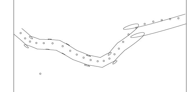

ich habe eine Regelfläche, die ich auf eine Körperstärke von 6mm gezogen habe.
Diesen so entstandenen Körper möchte ich in Blech umwandeln, um ihn dann abzuwickeln.
SpaceClaim meldet mir: "Kann nicht in Blech umgewandelt werden, da keine Versatzfläche gefunden wird".
Kennt eine/r eine Lösung?

Hallo Werner
Zu Deinen Fragen:
Körper kann nicht in Blech gewandelt werden:
Kannst Du das Teil ins Forum stellen?
Freiformflaechen / 3D DXF
SpaceClaim kann 3D DXF importieren. Als Export ist es nicht vorgesehen. Mit welchen CAD oder CAM willst Du die Daten lesen?
SpaceClaim liest noch lange nicht alles
Deine DXF Datei sieht je nach verwendetem Programm etwas anders aus (siehe Bild).
Mit welchem CAD hast Du es geschrieben?
Robert
