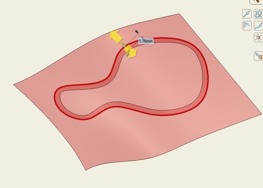

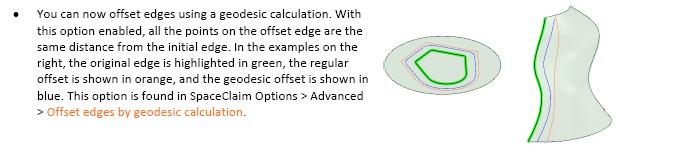

Hallo Werner
Im SpaceClaim-Help ist die Lösung beschrieben:
Es gibt gleich zwei Möglichkeiten für ein Offset.
Das "normale" Offset und ein "geodätisches" Offset.
Robert

Hallo Werner
SpaceClaim hat es mit der Uebersetzung "sehr genau genommenn" und nennt Offset "Versatzlinie"
Da gibt es auch dann auch noch ein paar Optionen dazu:
Versatzlinie mit einer Kante:
Sich schneidende Versatzlinien werden mit einer Ecke abgeschlossen.
Versatzlinie mit einem Kreisbogen
Sich schneidende Versatzlinien werden mit einem Bogen abgeschlossen.
Versatzlinie mit natürlichem Verlauf.
Und die *Geodätische" Berechnung.
Robert
www.partech.ch

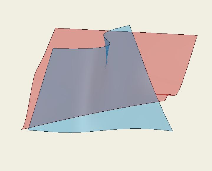

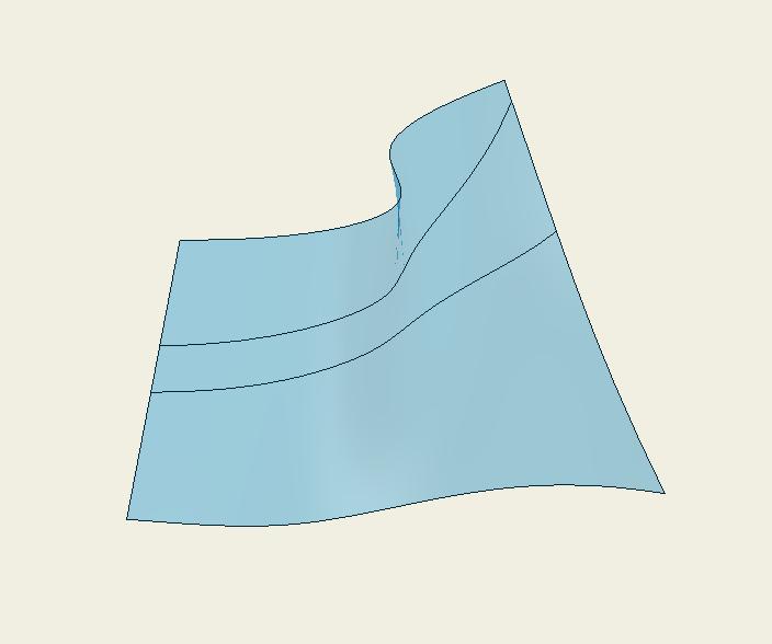

Hallo Werner

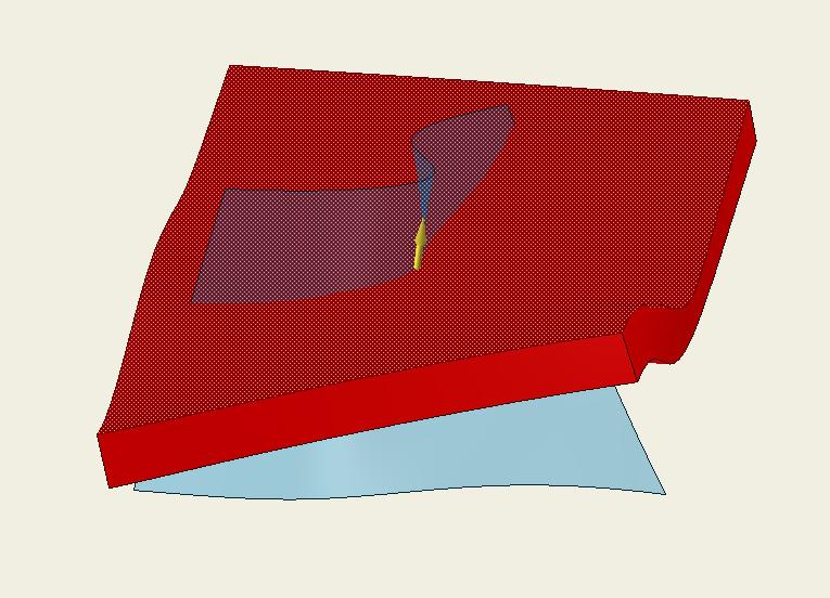

Ich habe Dir ein Muster gemacht.
Die blaue Fläche wird mit einem Offset räumlich geschnitten.
Die rote Fläche ist das "Offset-Schneidewerkzeug", bzw der Saum.
Meinst Du so?
Robert

Hallo Robert,
vielen Dank für Deine Mühen.

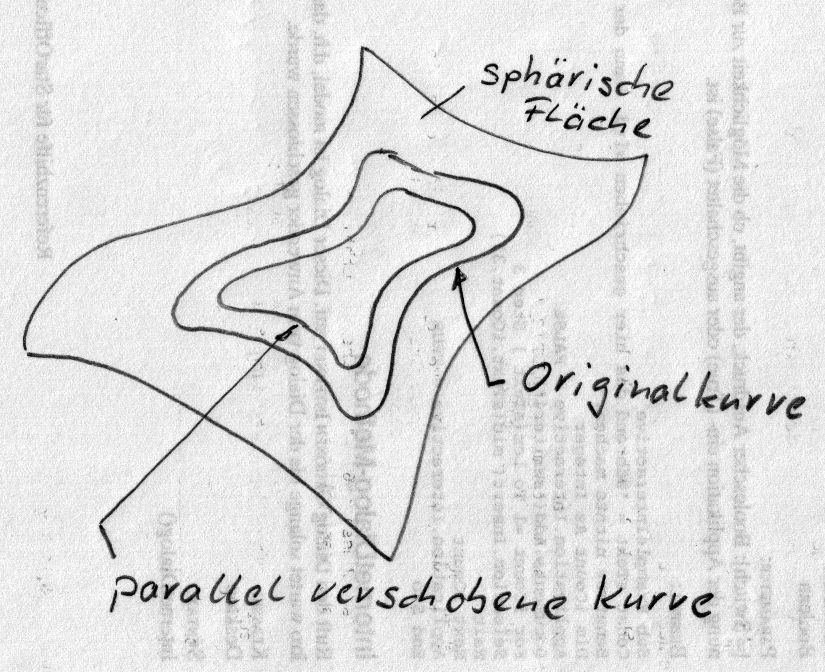

Da ich doch noch nicht so viel Übung mit SpaceClaim habe, habe ich das was ich machen möchte/muß einmal in einer Skizze dargestellt.
Es ist bei diesem Beispiel sekundär, welche die Orginalkurve ist. Die Originalkurve soll nur sich selbst parallel auf der sphärischen Fläche verschoben werden.
Also die neugeschaffene, parallele Kurve muß in ihrer Biegung auf der Oberfläche der Fläche liegen!

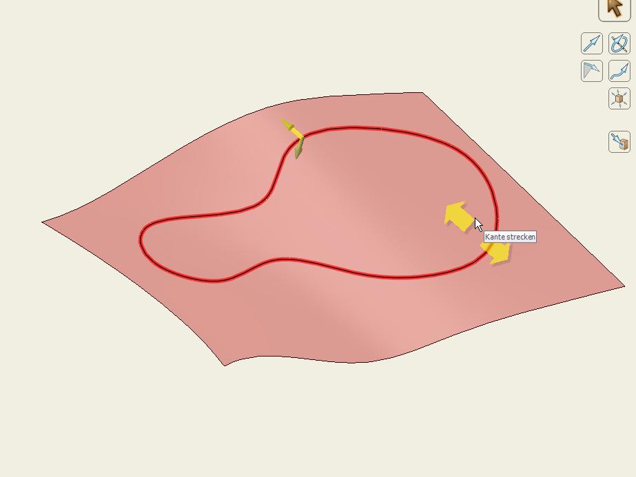

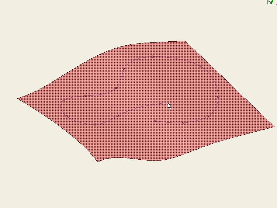

Hallo Werner
Die Kurve kannst Du direkt auf der sphärischen Fläche erstellen.
Unter Einfügen/Kurve auf Fläche.
Die Fläche wird dabei getrennt.
Die Kante Markieren und mit Bearbeiten/Ziehen "Option Kante Strecken" die Offsetlinie erstellen.
